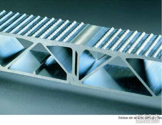

● 8.搅拌摩擦焊(FSW)
搅拌摩擦焊技术目前是摩擦焊领域的一大创新,目前于TWI(焊接研究所)开发,并且在欧洲、美国和澳大利亚进行了专利保护,因此任何人在使用这种技术时,必须从TWI取得许可证。整个焊接过程中,待焊金属获得能量升高达到的温度并没有达到其熔点,指状物形成工具,通过旋转和转动进入金属,转动的速度和重合的线一样在加入的两部分之间。供应的金属工具的摩擦需要热的能量提供温度。通过旋转,工具材料在焊接区的译文市创建焊接的塑料变形。加工可以使用焊接,重叠焊接,T区和角焊接。对于这些结合具体几何工具的设计是有必要的。加工可以使用在全部过程中,即纵向、横向、架空以及轨道摩擦焊。该工艺可以同时将被焊物的同一侧面制造为100mm跟50mm两种不同的效果。
工艺优势:
*生产效率高,即低的成本潜力
*不容易变形,即使焊接时间长
*通过疲劳,拉伸,弯曲的测试,有出色的机械性能
*无烟
*无孔隙
*无飞溅
*低收缩
*可以在任何条件下进行此工艺技术
*高效节能
*无耗材工具(一种工具通常可用于高达6000系列合金焊,焊接缝长度可达1000米)
*无填充线
*无气体屏蔽
*无需焊工认证
*耐受性强--可以承受具有薄氧化层的焊接
*批量生产中无需研磨,涂刷或酸洗
通过不断的研究和开发,搅拌摩擦焊功能的局限性在不断的缩小。然而,目前仍存在着工艺的局限性,主要表现在为了实现节约成本,将大量投资用在了高度可重复性上。为节省材料潜在的成本。工件必须除严格夹紧。背衬栏的要求(除了自动适应工具或直接对抗的工具除外)。在每个焊接的最后不能加入锁孔,需要金属沉积(例如角缝焊)。知道现在尺寸最大的设备可以处理长达20米以上的工件。
