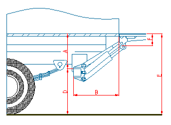

●  悬臂式尾板的结构
    汽车尾板是以车载蓄电池为动力,这样对车身的改动也比较少,由于货车电瓶主要有12V和24V两种,用户需要根据实际车辆作出对应的选择。
轻松装卸提高物流效率 汽车尾板来实现
    液压升降尾板主要由机械系统、液压动力系统和电气系统三部分组成,其中液压动力系统为系统的核心部分,包括液压马达总成、油缸密封件、高压油管等部分组成,这也是技术要求最高的部分,它要保证尾板在升降的过程中保持速度平稳,不会动摇,并带有安全锁止装置,保证货物的安全,国内一些汽车尾板生产商为了保证品质,这些部件均采用进口件。

    悬臂式尾板因其支撑座必须置于汽车大梁底部,由专用安装吊板将支撑座和汽车固定所以悬臂式尾板安装需要一定的条件。对汽车后悬长度以及车厢高度都有一定的要求。
