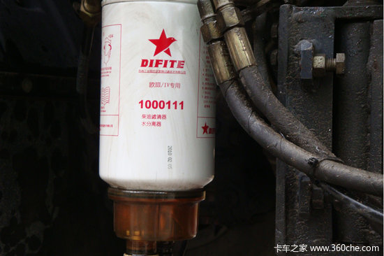

    油水分离器何方神圣?
    油水分离器是燃油滤清器的一种,主要的作用就是除去柴油中的水分,以降低喷油嘴故障,延长发动机的使用寿命。原理主要是根据水和燃油的密度差,利用重力沉降原理去除杂志和水分的分离器,内部还有扩散锥,滤网等分离元件。油水分离器还有别的功能,如对燃油进行预加热防止结蜡,过滤杂质等。

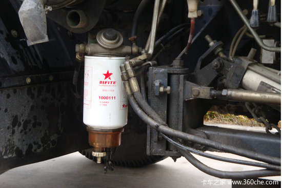

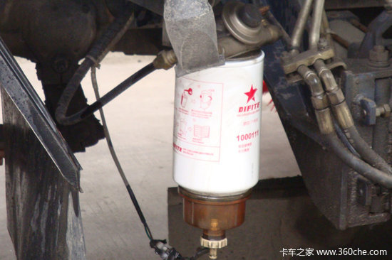

    油水分离器装在哪?
莫让'共轨'成'共鬼' 油水分离器显神威
    安装油水分离器并不复杂,只要将其串联在供油管路上即可。上图就是车主另外加装的一套油水分离器。
