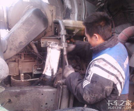

油水分离器装在哪?
安装油水分离器并不复杂,只要将其串联在供油管路上即可。上图就是车主另外加装的一套油水分离器。
