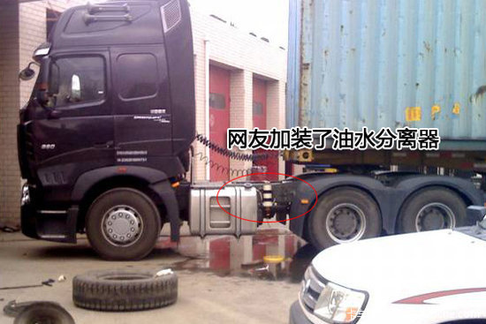

案例三:A7加装油水分离器
国内油品不行车主也不能坐以待毙,网友“笑春风”为了给自己的A7加装了一套油水分离器,并带有加热功能,解决了“油中水”问题。详情请看《加装油水分离器的A7》一帖。
