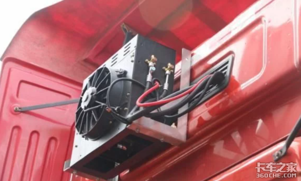

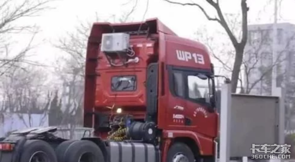

时间逐渐进入夏天,车内的温度有时能达到40℃~50℃,尤其是近期货运市场低迷的情况下,卡车司机舍不得花钱住旅馆,需要在驾驶室休息等待货物,一旦车辆熄火后,驾驶室内瞬间就成了桑拿房。
一般车上自带的空调是必须要在车辆发动的情况下才能工作,对于跑长途的司机来说,开着空调耗油,不开空调遭罪,这时候驻车空调就显得尤为重要了。

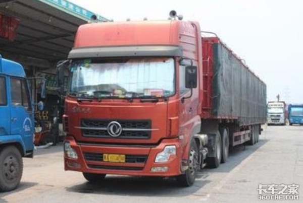

▎驻车空调的优势

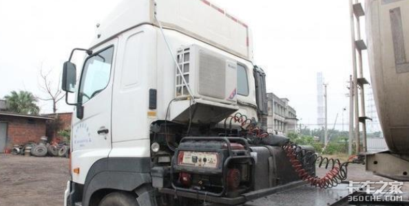

驻车空调是指一种不需要单独配备发电机,可实现直接用车载电瓶直流电源让空调可持续运行的空调,是一种更加节能环保的电动空调。
炎热夏天到了 你的驻车空调装好了吗?
使用车载空调需要启动发动机,行车过程中还好说,但在停车卸货时,可能需要等待几个小时甚至十几个小时,这种情况下,如果使用驻车空调,可提升车辆的经济性、安全性及舒适性。
1.经济性:
相比传统车载空调,驻车空调无需依靠车辆发动机动力,可提升燃油经济性并减少车辆尾气排放。
例如一台11升排量的柴油机,怠速停车一小时的油耗大约在2-3升之间,折合成人民币是13-19.5元;而使用驻车空调的成本只需2-3元/小时。驻车空调所节省的成本,对于眼下运费低迷的环境下,对于卡友来说可不是一笔小数目。
同时长时间保持怠速状态对车辆的损伤也很大,车辆怠速时由于进气量不足,机油压力低会导致燃油积碳,对涡轮增压器、油泵、油嘴等部件的伤害性较大。

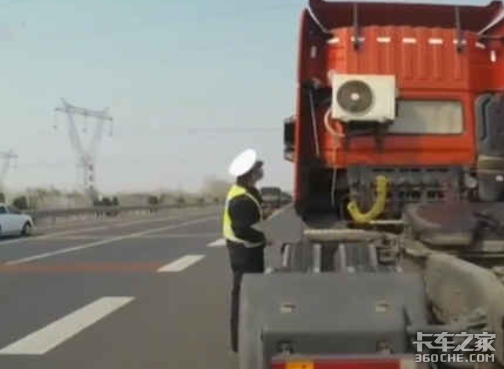

2.安全性:
多数工厂禁止司机在厂区内启动车辆,因为排气管可能会有火星排出,存有一定的安全隐患。
在车辆怠速时启动空调,柴油燃烧不充分,尾气排放一氧化碳含量高,容易引发中毒。

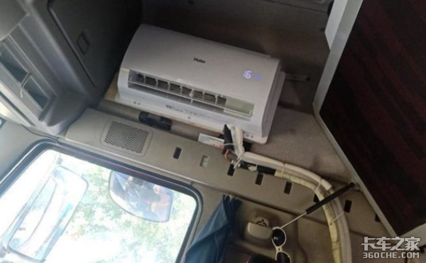

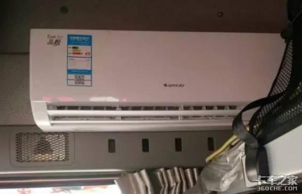

1.家用壁挂式空调(220V)
这种空调目前比较多见,制冷与制热的原理都是通过压缩机和制冷剂的冷热循环。使用这种空调的电压为220V,而货车的原车电压是24V,必然要先进行升压,因此需要加装逆变器。
优势:家用壁挂式空调非常成熟,故障率低,安全可靠,成本低;
劣势:需要加装逆变器,而且需要在驾驶室打孔,电耗较高,占用驾驶室内空间,空调压缩机不抗震。

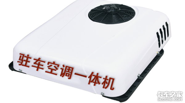

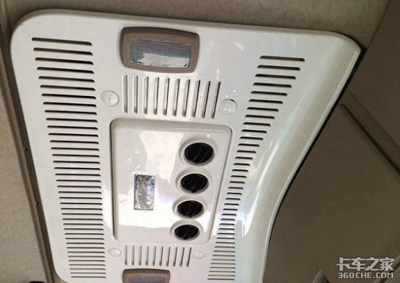

2. 顶置式空调(24/48V)
这种空调近些年使用的略多一些,一般固定在车顶的天窗位置,不占用空间也不会改变车辆明显特征,因此自行改装空调的司机越来越喜欢这种类型。
优势:无需打孔,无损车身,节省空间,保护内饰,不占用驾驶室内空间,不加装逆变器;
劣势:价格较高;

1.家用壁挂式空调(220V)
     家用空调虽然便宜,而且制冷效果好,舒适,但是改装这样的空调存在一定的安全隐患,空调的室外机都安装在驾驶室外,若是不牢固,在行车过程中掉落下来容易引起事故。
    还有机动车出厂时都有完整的供电线路以及相关的电压承载能力,为了使用空调这样的大功率电器就需要安装逆变器,这样一来不仅增加了车辆电瓶的损耗,还会干扰车内其他电器的使用,进而影响行车安全。

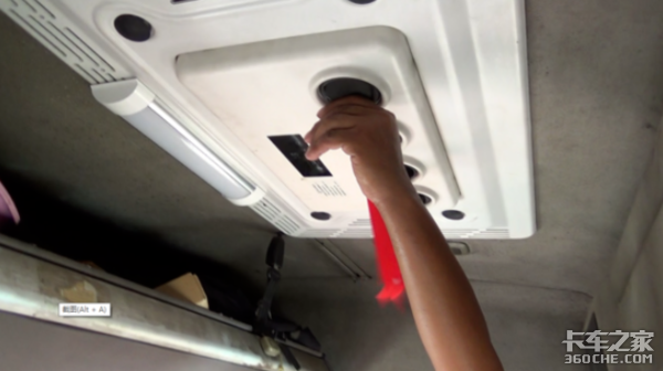

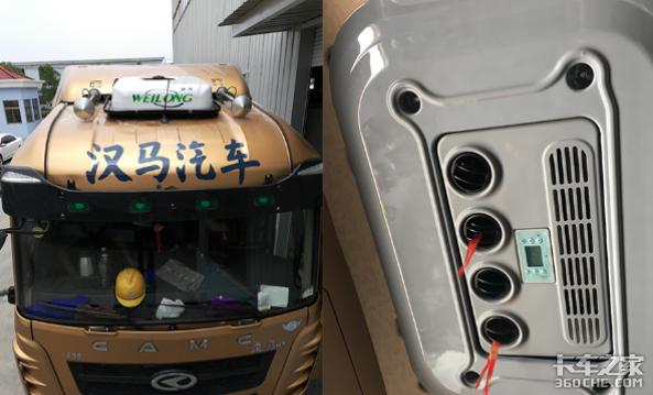

2.顶置式空调(24/48V)
    顶置式空调由于其集成度高,冷凝器散热条件好,空调内部管路短,制冷效果和能耗都很不错。而且冷气是从顶上往下吹,能够很好的满足卡车驾驶室内部降温的需求,躺在卧铺上感受着丝丝凉意,很是惬意。
   而且还不损坏车身、不开发动机、没有任何费用,还能享受清凉一夏,可以安安心心睡个好觉。
