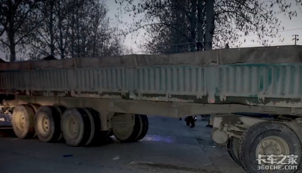

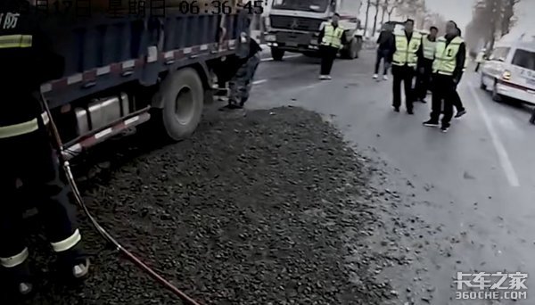

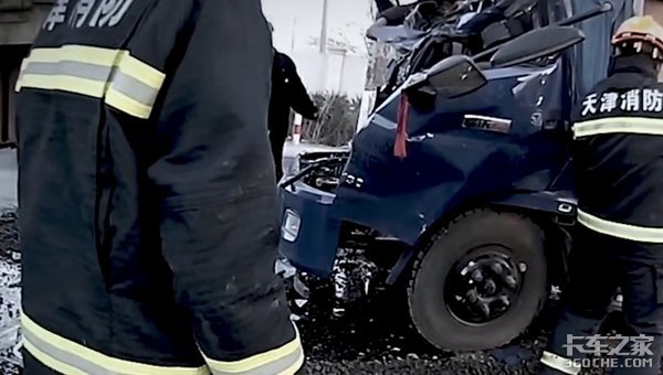

凌晨5点多正是驾驶员最疲劳的时候,在天津市蓟州区的公路上发生了一起追尾的事故,造成一死一伤。当时警察到达现场的时候,发现这起追尾比他们想象的还要严重,后面的轻型小货车整个车头全部变形。
驾驶员被救出的时候已经没有了生命体征。而根据前车驾驶员的描述,自己正在正常行驶,这辆车就撞上来了,现场的责任划分其实很明确,按理说后侧应该负全责。但是交警的责任认定书却让许多人感到意外。

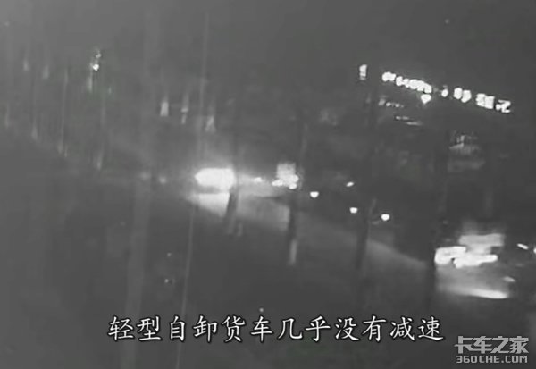

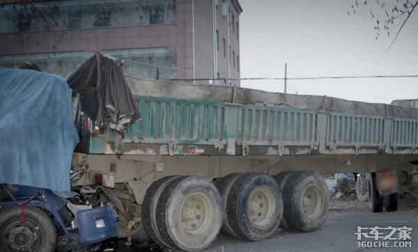

前面的重型货车司机觉得自己很冤枉,自己在行驶的时候是完全按照交通规定行驶,没有任何违规操作,车辆也没有超载。交警通过调取事发地的监控看到,这辆重型货车在转弯的时候对面车道上行来一辆直行的小轿车。
这位货车司机还给小轿车让路,等小轿车过去之后,该重型货车车头刚转了一半,突然间一声巨响而被追尾。而交警的判定前车司机负一定的责任,并不是因为后车货车司机身亡出于人道主义的关怀,而是前面的重型货车也有违规行为。

在这场事故中,毫无疑问后车应该是负主要责任,甚至是全责,因为在交警调查的过程中发现后车存在多项违法违规记录。
1. 涉嫌疲劳驾驶

因为轻型货车司机已经死亡,车上也并没有安装行车记录仪,所以后面这辆轻型货车究竟是因为什么原因而产生追尾不得而知。
警察在对于货车家人的询问中得知,前一天下午3点多该货车司机去拉沙石,而第2天凌晨5点出事,也就是说前天下午3点到第2天凌晨5点是该货车司机是没有足够的休息时间的,所以很可能涉嫌疲劳驾驶。

除了涉嫌疲劳驾驶之外,有一个可以认定的事实是,后面这辆轻型货车拉载的砂石超过其核定重量的318%。除了上面的疲劳驾驶,仅仅超载这一条后车司机肯定是负主要责任。

交警在调查的过程中发现前面的重型半挂车有两个细节没有做到位。这两个细节也是引起事故的原因,虽然并不是最主要的原因,但是前面重型货车司机的责任也跑不了。

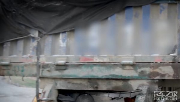

1. 车辆的反光标识缺失
这些细节一定注意!发生事故前车也负责
看上去是一个非常小的细节,相信该货车司机都没有想到,正是小小的反光标识让自己吃了大亏。
反光标识看似是小事,也是许多货车所不注意的一个细节,但是在光线不好或者是深夜的时候,反光标识能起到救命的作用,它可以对后车车辆予以提醒,如果没有反装标识,你的车就好像是披上了隐身衣一样,完全消失在黑暗中。
这些细节一定注意!发生事故前车也负责
这辆重型半挂货车侧面和车辆尾部的反光标识都缺失,无法起到警示作用,因此也是造成这起事故发生的一个原因。除此之外,该重型货车还有一项装置也不符合相关的技术标准,虽然并不是导致这次车祸的原因,但是交警还是认定货车存在着违规的行为。

这些细节一定注意!发生事故前车也负责
因为货车的底盘非常高一些,小轿车发生追尾之后很容易钻到货车底部,这样小轿车上的人员生还的几率会很小,为此有关部门出台了相关的规定,大货车尾部下方必须加装防护栏。
而上面的这辆重型货车,车尾底部的防护栏严重破损完全无法起到防护作用,不符合相关的技术标准,因此依据这两项交警认定前车也存在着一定的次要责任。
