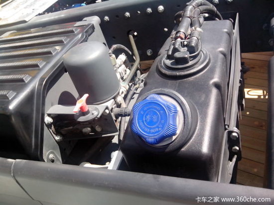

因此,不分清红皂白地把横行市场“假国IV”的责任推给厂商、经销商与用户中任何一方都显得不公正,除上述国IV车车价昂贵、成品柴油质次价高与尿素价高且加注站稀少外,国家相关设施不到位,对汽车业的管理是工信部管准入、质监部门管质量,工商部门管销售、环保部门负责污染物排放等管理多头权责不清,各地各级分管汽车衙门在监管技术上的漏洞百出和以经济利益为第一工作要务也是一方面原因。例如,相关监管部门仅凭有无尿素罐来判断车辆有无达到国IV排放标准而非实际检测数据明显是欠妥的。
在被曝光车企的文章字里行间中,更令人费解和不可思议的是一些非汽车媒体记者自认为:凡自然吸气发动机(NA)与没挂着尿素罐的,全是假李逵真李鬼,但柴油机型卡车皆系压燃型机器而非点燃式,仅凭目视到车上有无尿素罐装置,就凭空判定是否是国IV车型,似乎留长发的就是女人,留短发的就是男人,这种一刀切的观点是个别媒体记者们对汽车基础知识无知的表象。因此,希望个别非汽车专业记者再报导此类新闻时,请先恶补一下汽车基础知识,这样的文章写出来后,才能让汽车和发动机的业内人士心悦诚服。

有些外置式SCR尿素罐是可以目视到的,有些隐蔽也是无法可视的;而EGR和高压共轨系统却是内置式的,同理,如果只是认定凡长发飘逸的皆是女人,凡光头短发的尽是男人,那就可能犯了当下非常流行的中性人的错了,如当下留长发的帅哥比比皆是;光头短发的美女更是遍地开花。

车辆升级到国IV水平后,整车厂需要增加一整套SCR系统相关零部件,包括尿素箱、尿素泵、喷嘴、SCR箱、排气温度传感器、氮氧传感器、环境温度传感器等。同时仪表上增加后处理故障指示灯(OBD灯)、尿素液位显示仪表,包括发动机ECU控制系统也均需要升级。目前国内重卡电控系统达到国IV标准时,系统控制单元一般有两种常见方式:

重卡国IV车型的SCR后处理系统在使用过程中有这样的显著特点:需要尿素,尿素耗尽,发动机报警,甚至会被限制功率。但可以通过技术手段骗过车辆OBD系统监控,减少或不用尿素溶液,车辆也不报警限功率,使得车辆可以在尿素耗尽时车辆继续行驶,不会被限制功率。如在尿素罐里直接添加水取代必须要加的尿素溶液使用,加水作弊骗过车辆OBD监控,使得车辆SCR尿素耗尽不限功率。但SCR系统在不工作的情况下,国IV发动机为了降低PM排放调校偏向充分燃烧,这样尾气中NOx排放不仅不会降低还会升高。
此种方法较为隐蔽,尽管车上也有SCR系统,但是由于用水替代了尿素溶液,从而达到降低车辆使用和维护成本的目的,毕竟尿素的价格要比自来水的价格贵很多,但是水却无法对废气进行还原处理,如NOx排放依然过高,降低排放, “国IV”标准也无异于一纸空文。
