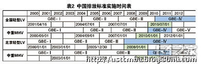

    国内排放实施时间
    为了早日与世界接轨,我国正积极地实施更为严格的排放法规,特别是制定了中重型柴油车的排放标准,其实施步骤是: 2007年初引进欧Ⅲ标准,2010年引进欧Ⅳ标准。

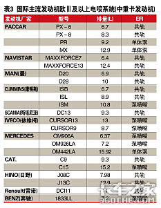

    2. 国外主流厂家电喷技术路线
    表3是欧美主流厂家发动机国Ⅲ所采用的技术路线,从中可以看出,电控高压共轨为主流技术,其次为泵喷嘴。多种技术并行的有PACCAR公司,采用电控高压共轨与单体泵,康明斯采用电控高压共轨与泵喷嘴,梅塞德斯奔驰采用泵喷嘴与单体泵。

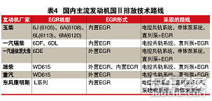

    目前国内EGR主要有两种:外置式EGR与内置式EGR。各主流发动机厂EGR发动机及其技术路线见表4。
    (1)外置EGR路线。以电子机械泵和冷却式废气再循环技术为典型特征,以重汽、大柴道依茨为代表,通过在发动机壳外安装电控EGR阀和电控单元,根据瞬时工况和废气控制电磁阀开度,以达到国Ⅲ排放标准。
    (2)内置EGR路线。该技术经过精确测算,通过控制发动机凸轮轴的机械运行,使气缸排气门在进气时保持3%-6%的开度,从而达到溢出废气与进气按不同比例混合的效果,使发动机排放实现国Ⅲ。代表性企业包括一汽锡柴、玉柴和东风康明斯。
    目前,一汽集团中等功率柴油机采用外置EGR技术,主要由旗下的大柴道依茨合资公司生产;大功率柴油机则走内置EGR路线,由无锡柴油机厂负责。潍柴既开发出外置式EGR发动机,也有内置EGR发动机产品。

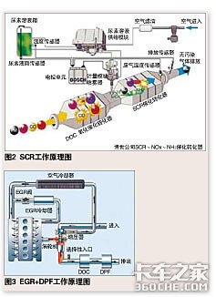

    欧美主要采用了两条机外后处理技术路线
SCR更适合中国 看重卡排放技术发展路线
    其一是SCR(选择性催化还原)技术路线(见图2),它是通过优化喷油和燃烧过程,尽量在机内控制微粒的产生,在机外后处理过程,采用尿素溶液对NOx进行选择性催化还原。这一技术路线在欧洲占主流,欧洲长途载货车通常采用SCR技术,而短途运输或者城市公交车则选择EGR+DPF技术。采用该技术路线的主要有康明斯、马克、底特律柴油发动机、戴姆勒克莱斯勒、沃尔沃、达夫、依维柯。
    其二是EGR+DPF/DOC(废气再循环+微粒捕集器/氧化催化转换器)技术路线(见图3),它以废气再循环为基础,在机内抑制NOx的产生,在机外后处理过程中采用微粒捕集器对微粒进行捕捉。这一技术路线在北美市场占主流,目前采用该技术路线的主要有康明斯、卡特彼勒、万国、斯堪尼亚、曼等。
    两种技术路线各有优缺点(见表5),采用SCR方案,对发动机不须做进一步的强化处理。燃油中的硫含量对于系统的影响较小,可回避燃油含硫量高的难题,而硫含量高是国产柴油近几年难以克服的技术问题。采用SCR方案可通过调整喷油特性而节省燃油消耗约5%,但需在加油站设立相关的尿素溶液补充设备,整车也需增加一套尿素贮存和转化装置而使成本增加。采用EGR+ DPF/DOC方案需对原发动机进行强化,提高喷油压力和增压中冷能力。其次,需提高微粒捕集器的再生能力,还有对燃油含硫量要求较严,且燃油消耗较高,但不增加额外的装置,用户只要定期更换微粒捕集器。

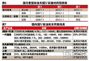

    2. 国Ⅳ排放实施时间分析
    根据之前国家有关规定,重卡柴油机国Ⅳ标准将在2010年1月1日实行,根据国Ⅲ的实行情况,以及国外国Ⅲ到国Ⅳ需要5年的切换时间,因此除北京、上海、深圳等地区外,全国大部分地区的国Ⅳ标准的实行可能会延期2年左右,即型式核准会在2012年1月1日实行,新车销售、上牌将会在2013年1月1日执行。表6是针对国内国Ⅳ排放标准实行原时间及预测时间表。
    3. 国内市场国Ⅳ技术路线选择
    虽然国Ⅳ标准的执行会有延期,但是北京、上海、深圳等地区将会率先实行国Ⅳ排放,为了未雨绸缪,国内主流重卡发动机厂家也早就开始了国Ⅳ发动机的研发以及技术路线的选择,表7是国内主流厂家国Ⅳ机型及所采用的技术路线。从表7可以看出,国Ⅳ排放,国内主流厂家比较认可SCR技术路线,一汽两种路线并举,重汽仍然青睐EGR+DPF。

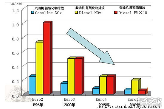

    从欧Ⅱ到欧Ⅲ,对发动机进行了改进,比如加强中冷对进气进行冷却,将机械喷射系统换为电控高压喷射系统等。这样不但降低了燃油消耗量,而且氮氧化物和颗粒物都有所下降,氮氧化物从7g/kWh降低到5g/kWh,颗粒物从0.15g/kWh降低到0.1g/kWh。欧Ⅳ/Ⅴ标准对氮氧化物和颗粒物提出了更高的要求,下图是欧0到欧Ⅴ氮氧化物和颗粒物的排放限值,它们是逐级减少的,从欧Ⅲ到欧Ⅳ,颗粒物排放限值从0.1g/kWh降低到0.02g/kWh,NOx排放限值从5g/kWh降低到3.5g/kWh。欧Ⅳ和欧Ⅴ的颗粒物排放标准是一样的,但是NOx从3.5g/kWh降低到2.0g/kWh。在欧Ⅲ的基础上仅仅对发动机内部参数进行优化虽然可以继续降低排放,但是不足以满足欧Ⅳ/Ⅴ标准,还需要增加其他的技术。

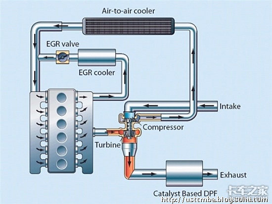

    要使得NOx和颗粒物的排放达到法规的要求,现有两种方案可以选择:一是EGR(废气再循环)+DPF(柴油微粒过滤器)系统,通过EGR降低NOx,用DPF捕集颗粒物并通过再生技术除去颗粒;或者采用EGR+POC(颗粒物氧化催化剂),其工作原理和EGR+DPF相似,只是颗粒物转化效率较低。二是改变发动机技术,使颗粒物排放达到法规要求,但是同时会增加NOx的排放,所以在排气管中安装SCR(选择性还原催化器)系统来降低NOx的排放。 1、EGR+DPF系统
    对于废气再循环来说,一部分废气取自排气歧管,在EGR冷却器中冷却后再混入进气中。EGR总的废气流量由EGR阀门控制。将废气与进气混合可以降低缸内氧气浓度,从而在燃烧过程中降低气体的最高温度同时降低氮氧化物的排放。但是同时由于燃烧以及改良的缸内气体交换和颗粒物后处理装置的造成背压等因素使得油耗将会增加。
    但是,气缸内的氧气浓度的降低会增加颗粒物的排放,所以需要加装一个吸收颗粒物的装置。柴油微粒过滤器(DieselParticulateFilter,DPF)就是这样一种装置,它通过过滤或/和化学反应来降低排气中颗粒物。图3就是一种高效率、壁面流动式过滤器,它可以减少90%的柴油微粒排放。DPF的基质由多孔材料组成,有的是陶瓷,有的是金属。它由很多管道组成,这些管道的入口和出口之一是封闭的,如图所示,废气从左边进入,因为出口是封闭的,所以废气只能通过蜂窝状的管壁进入相邻的只有出口开放的管道。当穿过管壁的时候颗粒物会从排气气流中分离出来并在管壁上堆积,过滤效率在80%~90%之间,根据过滤器的材料和系统布局不同而不同。这些沉积在过滤器壁上的颗粒物要定期的清除掉,不然过滤器就会被堵塞,这就是过滤器的再生。
    如果发动机在大负荷下运转,那么废气的温度足以燃烧掉这些颗粒物,在DPF的上游安装一个氧化催化剂,它可以氧化柴油排气中的大部分HC、CO和颗粒中的可溶有机成分SOF,但是发动机在低负荷下运转时,废气的温度是不足以启动再生过程的,所以需要其他的辅助装置使得过滤器再生,主要的方法有:燃烧器再生、电热再生、催化剂再生等等。最近美国和欧洲正在应用的连续再生过滤器(CRT,Continuous Regenetatig Trap)可以很好的解决再生问题。
    但是这些有贵金属涂层的颗粒物后处理系统的缺点是:如果废气中有硫的话会将硫转化为硫酸盐。只有燃油中的硫含量低于20ppm时(假设不包括燃油中所含的硫的情况下,发动机排放的微粒物不超过0.01g/kWh)才可能达到欧Ⅳ/Ⅴ要求的颗粒物排放,所以如果采用此方案,不能使用欧Ⅲ标准(燃油中硫含量最高为350ppm)或者油品更差的燃油,因为这样不仅达不到颗粒物排放标准,而且可能使系统受到损害。例如:发动机可能会受EGR系统产生的硫酸的腐蚀;DPF再生会被硫酸盐钝化,并且过滤器会被堵塞并不可恢复。因此车辆使用的燃油最低也要达到欧Ⅳ标准。
    使用EGR系统的另一个问题是:从EGR冷却系传出的热量会转移到发动机的水循环系统,如果车辆的水冷器要符合欧Ⅳ标准,其水冷能力就要增加30%,要符合欧Ⅴ标准就要增加50%。但是对于中国的卡车来说,车辆上的空间是有限的,要安装一个增大了冷却器确实存在困难。

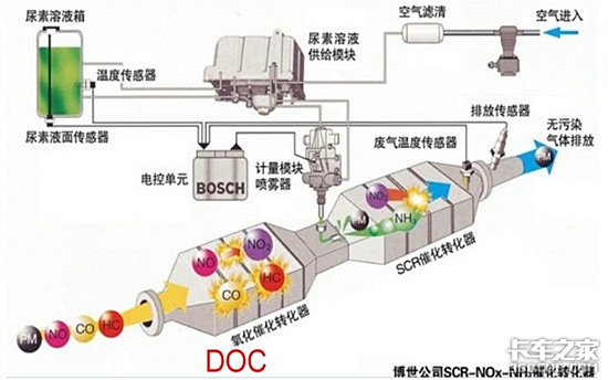

    2、SCR系统
    为了降低排气中的颗粒物可以对发动机进行优化,比如高压喷射、喷射正时提前以及加大涡轮增压器的增压压力比等,这样可以使颗粒物符合欧Ⅳ/Ⅴ标准,但是会增加氮氧化物的排放,应用SCR(Selective Catalytic Reduction,SCR)技术就可以解决此问题。
    选择性还原催化器是指安装在柴油汽车排气系统中,将柴油机排气中的NOx催化还原成N2和O2的催化转化装置。SCR系统通过还原剂把氮氧化物转化为N2和O2,一般是选择尿素水溶液作为还原剂。尿素水溶液喷射到催化剂逆流方向的排气管中,在废气温度和气流作用下气化分解为CO2和氨水,氨水作为还原剂将NOx还原为无污染的氮气和水。
    尿素溶液必须根据发动机工作状况定量喷射,所以定量喷射单元的逻辑电路是与发动机控制单元相连接的。SCR的工作效率取决于气体的温度,如果在200℃和500℃的温度范围内工作,其效率是85%,实际车辆的操作条件都可以达到这个要求。欧Ⅳ标准要求转化率是50%,欧Ⅴ标准是70%,所以SCR系统完全满足要求。
    SCR系统需要的尿素水溶液是32.5%的高纯尿素溶液,它必须储藏在车上的独立的储藏罐中,且要满足严格的质量标准,以保证SCR系统的稳定工作。AdBlue品牌就能保证其质量标准,它是一种人工合成的无毒、无味的液体,并且对水的污染是最低级别,使用它是简单且安全的。目前在欧洲已经有1500家左右的加注站了,并且仍然在增加,它的价格仅是柴油的一半左右。其消耗量也是很低的,满足欧Ⅳ标准的消耗量大约是燃油消耗的3.5%,满足欧Ⅴ标准大约是燃油消耗的5%。
    SCR系统的一大优势是对燃油中硫含量的要求不高,即使使用欧Ⅲ标准的燃油也可以满足欧Ⅳ/Ⅴ标准。也就是说即使不能及时的在全国提供欧Ⅳ标准的燃油,装载了SCR系统的车辆也可以在全国范围内行驶。并且此系统可以很合适的装在一辆卡车上,而不像EGR系统那样需要更大的冷却装置。
