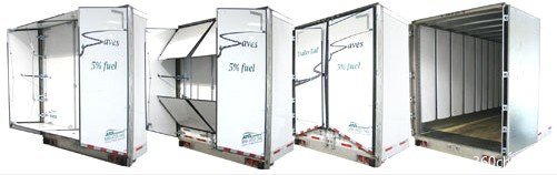

   相比原来那个一体的导流装置,这个公司做了一个优化,可以非常方便的折叠,收放自如,折叠之后就和普通货箱一样,不影响装卸货物。另外,这个导流罩也具有较强的韧性。
不只是个玩笑 戴着'尾巴'跑真的很省油
