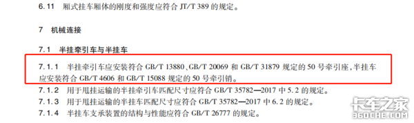

不久前,国标出了这样一个政策,牵引车应采用50号牵引座;半挂车应采用50号牵引销。
一般情况下,国标制定后,都有一个过渡期。正式实施时间会另外指出。
但该国标(7.1.1号)没有设置过渡期,也就是说,理论上是从国标出台的那天起(2019年7月1日),立即施行。
实际上,到现在为止,政策也并没有实施,可能因为该政策只是“交通行业推荐性标准”,并没有受到有关部门足够的重视。

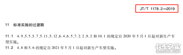

受疫情影响,3月13日交通部发文,将国标(JT/T 1178.2)的过渡期从5月1日顺延至了9月1日。可是,50牵引销的国标(即7.1.1号国标)依然没有设置过渡期。
由于两次都没有设置过渡期,今年3月初,有业内人士透露:2020年5月1日起开始执行50号牵引销的相关规定,和其余的JT/T 1178.2-2019国标的正式施行时间相同。这下可在卡有群中炸开了锅,引起了众多卡友的反对。

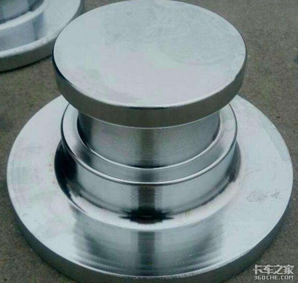

对挂车而言,大部分牵引销与车架之间均采用焊接的方式连接,如果切割更换的话,将会对挂车的承载能力造成损伤。因此,在如今政策尚不明朗的情况下,各位卡友选择挂车时,不建议选择焊接式的牵引销。

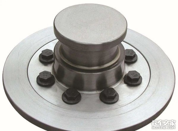

那么选择什么形式的牵引销好呢?建议选用螺旋式的牵引销。这种牵引销的好处在于:既可以匹配现在90号的鞍座香匹配,也能和50号的鞍座匹配。
相比于焊接式的,螺旋式的牵引销价格也只贵了200左右。这样以后即便换了新的牵引车,这款挂车依然能使用,退一步讲,装载了螺旋式的牵引销在二手车市场上,目标人群也更多。(文/卡家号:钱老司)
