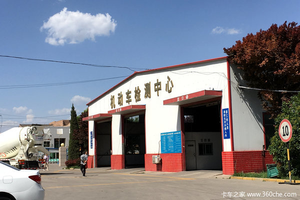

【卡车之家 原创】众所周知,买到新车或者二手车上户上牌,需要经历一个必不可少的环节,那就是过检测线进行检测,学名也叫:机动车安全技术检验。但是很多卡友并不清楚都检测什么内容,所以经常会造成检测不合格,来回跑好几次,误时误工。今天笔者就跟大家详细聊聊车辆检测都包括哪些内容。

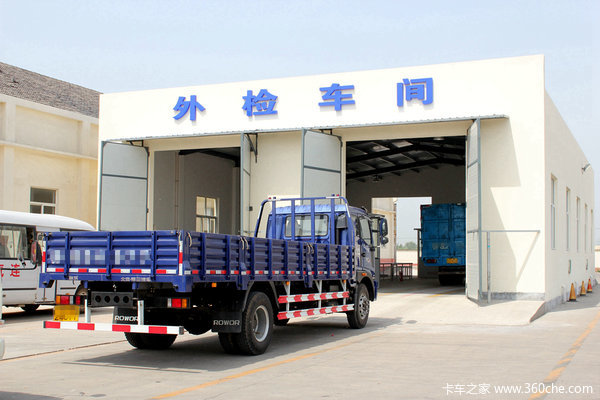

车辆外观检查主要包括车身外观、外观表示、标注和标牌、外部照明和信号装置、轮胎、号牌及号牌安装、加装/改装灯具等方面看其是否符合国家政策以及安全标准。
