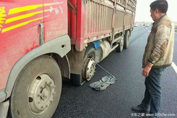

3、爆胎后稳定性好
新法规6×2限重46 之前凭啥竟能一统江湖
6×2牵引车由于有两根转向桥,所以在转向轮爆胎时还能提供比较稳定的导向能力,这一点是6×4车型所不能比拟的。但是这个导向能力是有限制的,只是相对于6x4只是更强一些,并不是说6×2完全无惧转向轮爆胎。

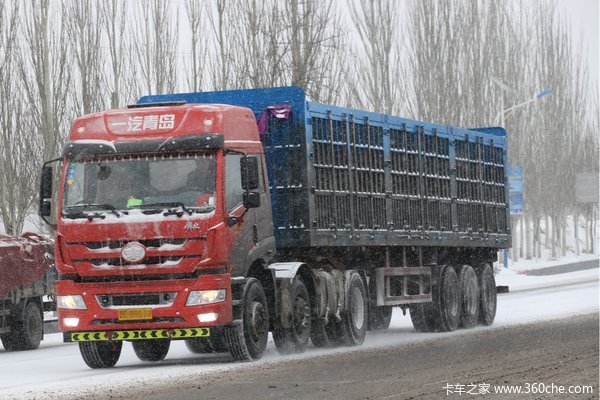

要说6×2车型最大的弊端,那就是通过能力太差。由于它只有一个驱动轴,再加上双导向轮在恶劣路面的阻力较大,遇到雨雪湿滑等极端路况时,基本只能望路兴叹。

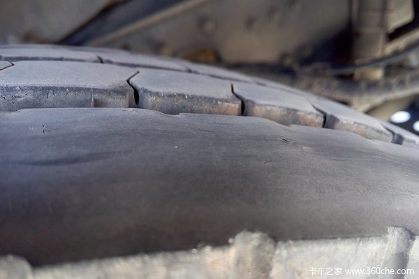

2、轮胎消耗快
6×2车型自从诞生以来,转向轴吃胎、驱动轴磨损大的问题一直都没有得到完美解决,这也造成6×2车型相对于6×4车型要多付出不少的轮胎更换费用。

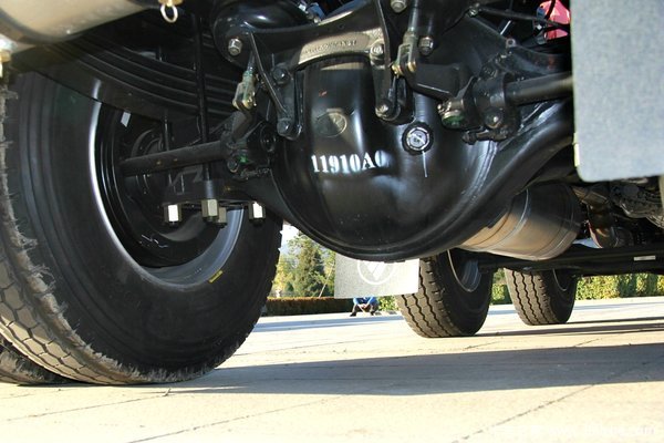

3、驱动轴寿命短
6×2牵引车由于只有一根驱动轴,整车的牵引力全靠这一根轴来承担,再加上路况复杂、跳磅等不良习惯,驱动轴负荷过大,造成6×2牵引车的驱动轴故障率相较于6×4车型高很多。
