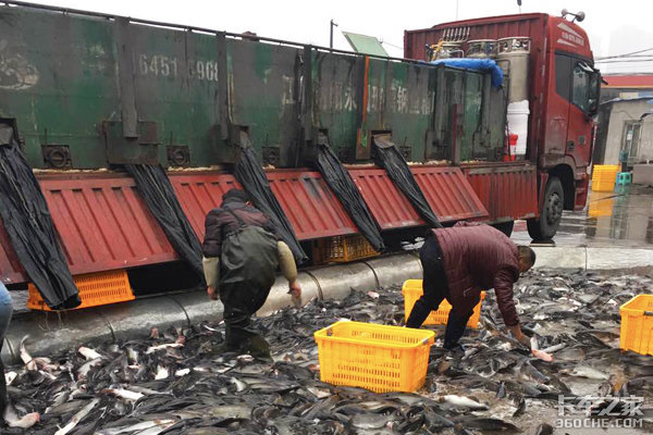

在大海边长大的孩子,总对大海有一股亲切感,站在码头上眺望,一望无际的大海给人一股包容世界的感受,徐徐的海风吹散心中所有的压力,耳边传来柴机油独特的声响,辛勤的海产运输员要开始一天的忙碌。
在码头上运输海鲜食品的货车、皮卡、面包车等等,总是一副锈迹斑斑的模样,想必大家都明白其中的缘由,海水对于铁有一定的腐蚀性,不单单是海水,就连海风也是一样。

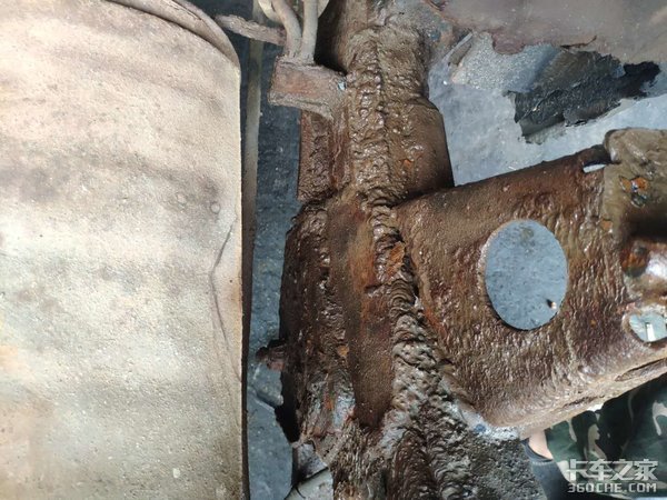

从上图可以看出对于车主对于海水的腐蚀性没有一点的防护,直接和海水面对面接触,最后车厢败下阵来,已经寻找不到曾经风光的模样了,不单是车厢就连大梁都造成相对应的伤害,还好车主及时发现进行加固,避免事故的发生。

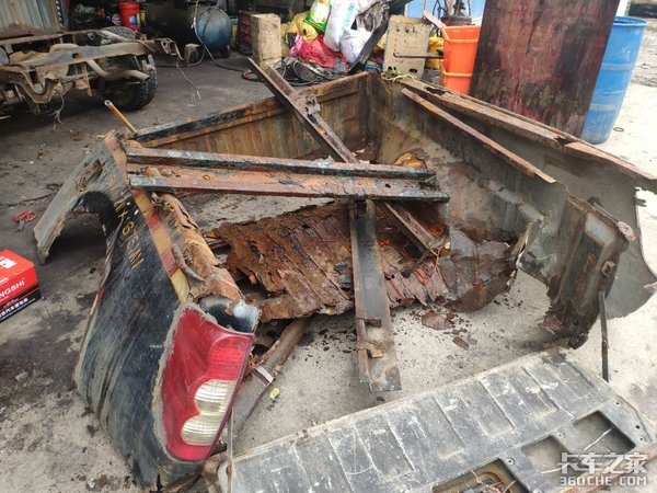

像上图这辆皮卡就是需要进行更换车厢,这个代价就很大了。都说车是伙伴它可以给你带来盈利,可是你也要好好的爱护它。我就和大家说说有哪些防护方式吧。

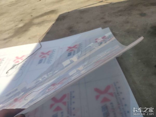

海水会对铁进行腐蚀,那塑料就可以杜绝这个腐蚀性,对于塑料PVC板最适合不过了,有硬度有韧性,推荐是用3—5毫米之间的厚度,比较容易进行加工。
别小瞧这个容易进行加工,行动起来可确实有一点难度,要衡量好每一个角度和尺寸做好草稿在进行作业,非常的需要耐心,最后做出的成品会让自己会心一笑,成就感十足。
使用工具有:热熔枪,热风枪,锯片,直尺,固定螺丝等。优点:价格实惠,自加工更细心。缺点:耗时耗力。
因为是自加工密封性会有一点不足,接缝处打上玻璃胶可以得到弥补。在安装pvc板之前清洁好车厢卫生在喷上防锈漆或者底盘装甲,切记一定要反复多喷几次,更好的起到防锈效果。

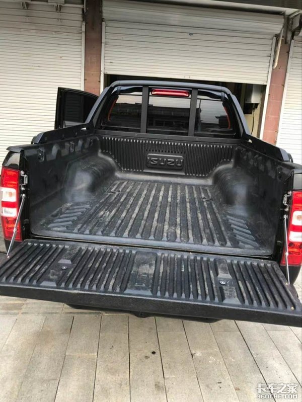

对于手机我相信大家都会用上手机壳起保护作用,然而对于车厢的保护,自然也就研发出了货箱宝,大家也较大多数采用于它,因为安装方便,更好的贴合于车厢。既有美观,而且保护性能也不落下,货箱宝有两种方式:
一、是采用高密度聚乙烯材质;
二、是不锈钢结构。两者之间价格差距较大,但是也在合理范围,都能接受的来吧。各有各的好处,平衡利弊下选择出最适合自己的就好。

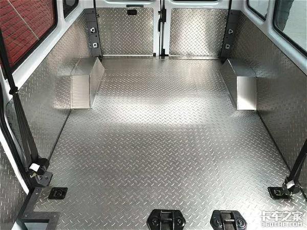

3、304不锈钢材质地板罩,为什么推荐大家使用304材质,贵有贵的好处,201材质时间久了会一点一点的开始腐蚀起来,多花点钱对自己以及“伙伴”好一点。
卡友们去订做的话别忘了两侧的保护哦,两侧最好可以做与地板之间可以拆卸的,接缝处玻璃胶补上,可以避免后期相对应的麻烦。还有一点防滑特别要做好,像防滑垫就很实用了。

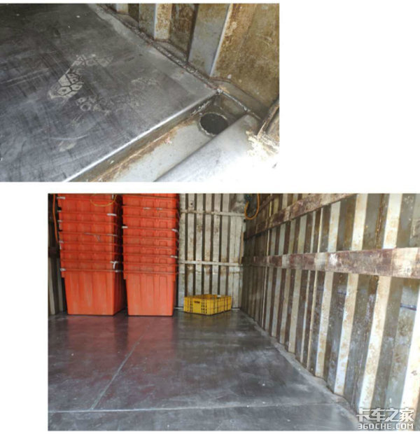

前段时间笔者看见以304材质打造的车厢,非常的实用,还设有排水孔。车主说道:“虽然打造车厢花了不少钱,可是耐用,车用坏了,车厢还是那样子,换车直接车厢移过去就行了。”
是的像这样靠山吃山靠海吃海的职业,夸张的说吧这个车厢可以用到卡友退休为止。
这款车厢3米8长度费用将近2.8万,有人会说:舍不得孩子套不着狼,好是很好。但是这个价格是有点望而止步,但是我们简单的方式也不赖啊,PVC板也不输于这个不锈钢材质。笔者还是那句老话,平衡利弊下选择最适合自己的。
