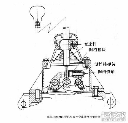

首先大家要清楚变速箱结构比较复杂,为完成精准的换挡工作,箱体内会设计多种锁止机构,如自锁、互锁,以及防止误挂倒挡的倒挡锁。
当变速挡杆准备滑入倒挡挡位时,必须压缩倒挡锁弹簧(上图锁销位置)才能进入倒挡拨叉轴上的拨快槽。防止了在汽车前进时误挂倒挡,导致变速箱齿轮损坏。

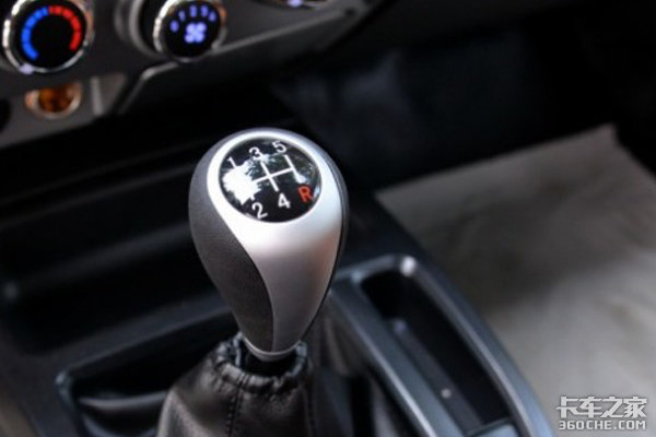

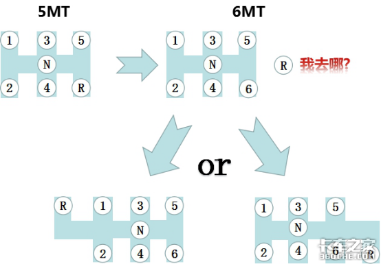

6MT的前进挡位布置逻辑与5MT一直,增加的6档直接取代5MT变速箱倒挡的位置。6MT倒挡位置需要重新布置,常见位置有两种,一种在1档左侧,一种在6档右侧。
虽然变速箱有必要的锁止结构,能够防止车辆在前进过程中误挂倒挡,但这并不能完全避免。所以倒挡设计在6档右侧的结构逐步被市场淘汰,目前市面上的6MT倒挡,大多布置在1档左侧位置。

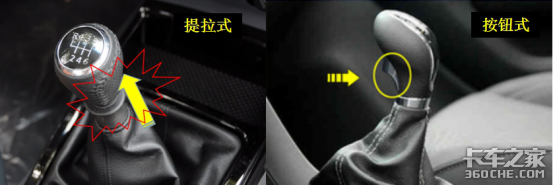

提拉式为目前皮卡车型匹配的主要结构,可通过外观观察到换挡杆有一处圆环设计,需要提起解锁后方可挂入倒挡。按钮式解锁原理与提拉式一致,大多布置在换挡杆球头下方位置,便于操作。

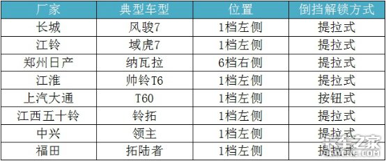

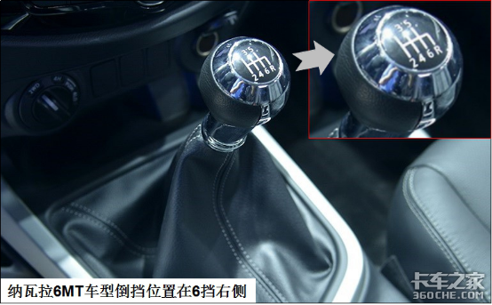

各厂家6MT的倒挡布置、解锁策略基本一致,倒挡大多布置在1档左侧位置,采用提拉式解锁方式进行控制。比较独特的结构为郑州日产纳瓦拉仍布置在6档右侧位置,大通T60的倒挡锁解锁方式为按钮式。
