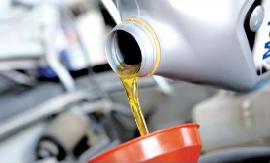

误区一:用好点的机油就不用总更换滤芯
部分卡友认为,用好点的机油就比较干净,过后就不用定期更换机油滤芯了。要注意的是:不同等级的润滑油在使用过程中油质都会发生变化。
要想维护好卡车 一定要知道的三大误区
车辆行驶一定里程,性能就会恶化给发动机带来种种问题。如滤清器堵塞,机油则不能顺畅通过滤芯,会胀破滤芯或打开安全阀,从旁通阀通过,仍把脏物带回润滑部位,促使发动机磨损加快,内部的污染加剧。因此机油滤芯的定期更换同样重要。

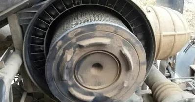

误区二:空气滤芯不用经常更换
部分卡友认为,平时行驶的环境粉尘不大,空气滤芯就可以很长一段时间不必更换。其实不然,发动机的进气系统主要由空气滤芯和进气管道两部分组成。
要想维护好卡车 一定要知道的三大误区
因此,根据不同的使用情况,要定期清洁空气滤芯,空气滤芯一般在清洗3次后就应更换新的,清洗周期可以由日常驾驶区域的空气质量而定。购买质量好的厂家原装提供的正厂件空气滤芯也很重要。
