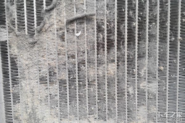

1.散热器:防虫防杨柳絮,注意清洗方法
杨絮、柳絮大量飘落,会堵塞散热器表面,而且还会吸附灰尘,大大降低水箱的散热能力。北方跑车的卡友大多比较了解和注重,除了防虫网外,还会加装一层甚至两层孔洞更小的纱网,后期清洁更方便。
夏季发动机水温过高 这几项检查要注意
而南方的卡友则有点忽视,现在快进入夏季,大雨前后的傍晚时候,南方许多地区会有漫天的飞蚁,这也是会堵塞散热器表面的,所以同样要注重防虫和清洁。
夏季发动机水温过高 这几项检查要注意防虫网阻隔一般飞虫还可以

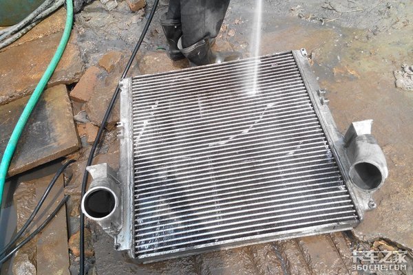

若散热器表面已经堵塞,清洁时要注意方法。为了散热器不受损伤,一些卡友比较保守的方法是只用压缩空气吹,而其实也可以再用水枪进行清洁。
夏季发动机水温过高 这几项检查要注意清洗注意水压和角度
用水枪要注意,一是喷射时调整水花分散,减少压力,二是喷水尽量与水箱垂直,避免高水压损坏散热器翅片。

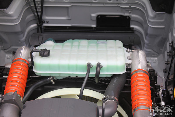

2.防冻液:切记加水,不能只添不换
防冻液应该理解为“有防冻功能的冷却液”,它有冷却、防冻、防沸的功能。相比于水,它的冰点更低,所以在北方寒冷地区,为了避免水箱结冰,用户都会较为注重。
夏季发动机水温过高 这几项检查要注意
同时防冻液的沸点更高。在标准大气压下,水的沸点是100摄氏度,而在海拔高的地方则会低于100度,用水代替防冻液的话,发动机温度稍高容易导致水沸开锅。
夏季发动机水温过高 这几项检查要注意根据地域选择规格适用的防冻液
不能用水代替防冻液,更重要的原因是,水会形成水垢和氧化腐蚀(生锈),堵塞散热器和水道之余,更严重的是影响到发动机内部,譬如缸套穴蚀穿孔。
夏季发动机水温过高 这几项检查要注意防冻液过期失效导致缸套产生穴蚀
使用防冻液的另一个误区是只添不换。一些用户认为防冻液少时只需往里再添加就可以了,但事实上防冻液也会过期失效,失效后就像水一样会锈蚀内部。一般长效防冻液的有效期是两年,超过两年建议全换掉。
