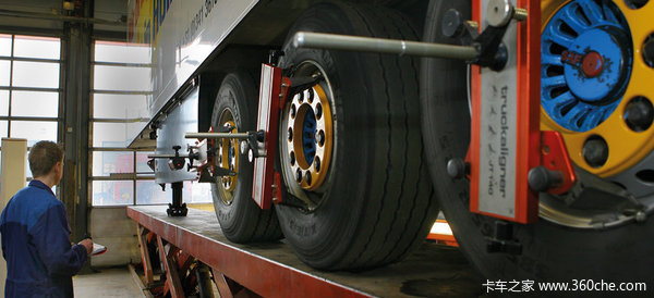

来卡车之家App● 重新定位车桥(调整车轴间距)
车桥数量一定的情况下,车桥位置、间距对整车的承载能力影响很大。欧洲改装厂商的数据表示,6X4单车后双桥的轴距由1370mm增加到1820mm,载重量可以增加4吨(国内双后桥轴距一般为1350mm)。
另一方面,欧美地区对超载的定义严格要求到轴荷,调整车桥位置有利于轴荷平均分布。但其对转向的影响是显而易见的,所以国外法规对轴距也是有明确限制的,特殊车辆要经过有资质的改装商认证和相关部门验车才能上路。

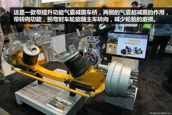

● 模块化车桥组装
欧洲厂商通过定制模块化的部件,可以简化改装车桥的程序,而且可选装的范围大,车桥的复合功能也很强。
像荷兰的厂商特拜格(Terberg),针对沃尔沃底盘的改装就有一系列的模块化的组件,包括有车桥液压驱动系统、随动及主动转向车桥系统、提升桥系统等整套部件,以及改动车桥需要更换的传动系统部件、电气及气压液压系统部件、紧固件等。
这样可以使得改装车桥程序化,而且各种不同的功能也可以复合到同一车桥上,譬如加装的车桥可提升也可转向,同时也可以液压驱动。
