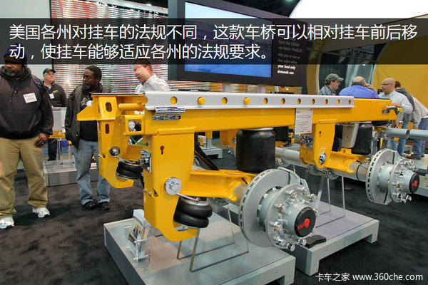

●  重新定位车桥(调整车轴间距)
加装提升桥+前桥驱动 车桥都能这样改装
车桥数量一定的情况下,车桥位置、间距对整车的承载能力影响很大。欧洲改装厂商的数据表示,6X4单车后双桥的轴距由1370mm增加到1820mm,载重量可以增加4吨(国内双后桥轴距一般为1350mm)。
加装提升桥+前桥驱动 车桥都能这样改装
另一方面,欧美地区对超载的定义严格要求到轴荷,调整车桥位置有利于轴荷平均分布。但其对转向的影响是显而易见的,所以国外法规对轴距也是有明确限制的,特殊车辆要经过有资质的改装商认证和相关部门验车才能上路。
