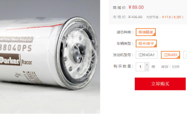

柴滤的精滤用卡车之家商城的派克088040PS,单价89元,粗滤在天猫购买平原粗滤,单价72元,共需161元。

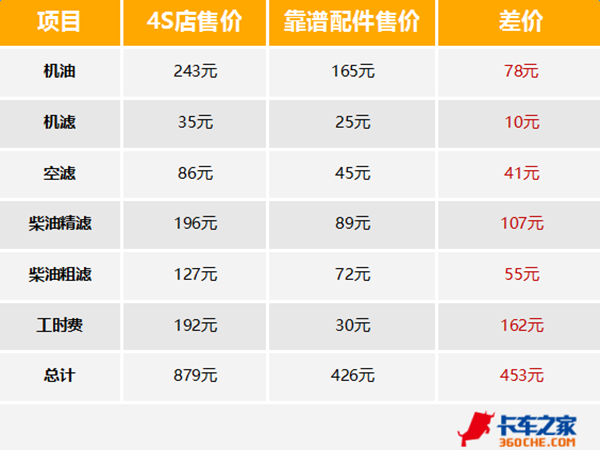

算一下单次保养成本:机油165元+机滤25元+空滤45元+柴油精滤89元+粗滤72元=396元。
如果你没工夫自己动手,可以收随便找个修车铺都能搞定机油三滤的更换,手工费30元差不多。以前废机油贵的时候都不要手工费。
4S店渣渣的保养项目 N个不去4S的理由⑵
通过对比,应该可以看出中间的价格悬殊了,去4S大保养一次879元,外面靠谱大保养一次426元,也就是4S的价格完全可以外面做两次!

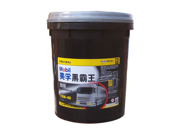

说到外面购买,当然务必需要注意购买渠道了,大型汽配城,或者官网查找当地经销商,是最佳选择。当然,特约经销商的报价也有略微的差别,我让朋友从江苏经销商购入,18升超级黑霸王也只要420元一桶,18升用三次每次只需要140元。

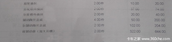

●  四轮保养费用高 润滑脂不是你想的那样
四轮保养刹车片工时980元
很多时候4S店接待都会看你车辆的公里数,说你需要保养轮端轴承,更换刹车片什么的建议。实际上,刹车片的更换周期没有一个固定的周期,而是根据车主的驾驶习惯和运载的货物决定的。
一台行驶83000公里的车,在4S做得轮轴保养,配件价格:1182元
手工费980元+配件价格1182元=2162元,还有一点别忘了,还抽你的柴油做清洗呢!
这里面有些地方是用不着更换的。拿我朋友的车来说吧,那次60000公里(轻卡标载)我和他一起自己动手保养车轮美孚润滑脂130元一桶2L,够用三次。抽柴油就算5L-8L吧,50元以内。自己拆装动作温柔点,所有密封圈都不用更换。最后,再和朋友一起吃了饭花个100块吧,拢共成本也才200元不到。
4S店渣渣的保养项目 N个不去4S的理由⑵润滑脂不一定就是你想的那么好
还有4S给底盘润滑部件注润滑脂,收费30元,有些服务站虽然都是免费的,但是润滑脂你以为都是好的润滑脂吗,实际上有的就是用的这种几块钱一袋的,甚至可以说是三无产品,还不如外面流动打黄油,随叫随到甚至主动上门,当然时间空余的也可以自己动车,一两个月一次也不会很麻烦。
自己不想动手或者没时间的话,通常找修理店保养轮轴,手工费基本也就在150元左右,润滑脂自带,不更换油封、刹车片的情况下,成本也就200多一点。
