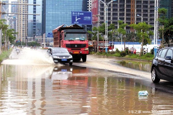

1.无法预知前方水深浅时,可以观察前方车辆通行的情况,以此推断出路面积水深浅,发现积水超出轮胎一半时,切莫贸然涉水行驶,防止发动机进气口进水。
