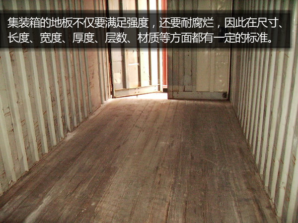

在地板材质的选择上,轻卡用户并不会倾向于高档材料,基本以经济实用为主。相比之下,集装箱地板的要求会复杂很多,不仅要满足强度,还要耐腐烂,因此在尺寸、长度、宽度、厚度、层数、材质等方面都有一定的标准。

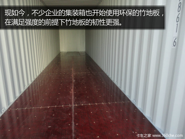

对于干货箱,一般会使用胶合木地板、实木地板或条形木地板。现如今,有的公司也开始使用环保的竹地板,在满足强度的前提下竹地板的韧性更强。这里选取一部分竹、木地板做简单介绍,仅供参考。

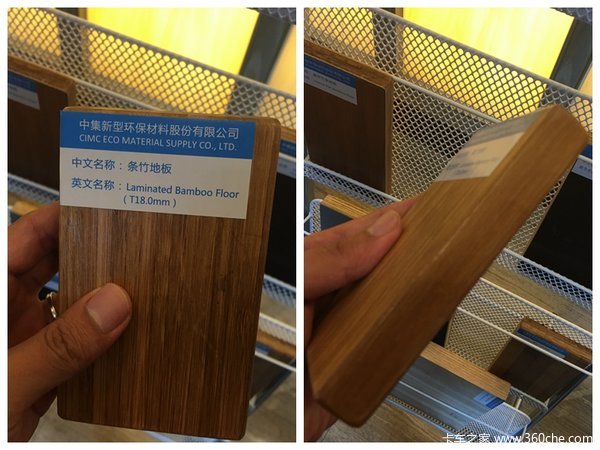

条竹地板:使用全竹材料,低碳、环保,具有比重小、结构稳定的特点。长度可以按需求制作任意长度,且表面性能卓越。

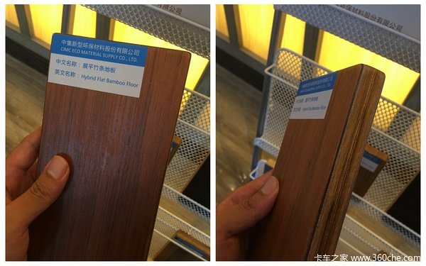

展平竹条地板:产品低碳、环保、强度高,可任意接长,且地板表面耐冲击、耐刮擦、防水性能好。

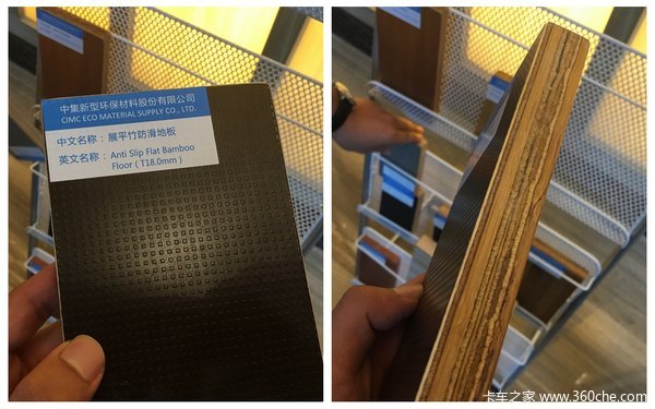

展平竹防滑地板:产品低碳、环保、强度高,可任意接长。且表面耐磨、防水。

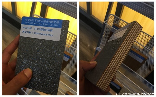

SPUA面复合地板:喷涂聚脲弹性体(SPUA)技术是美国为适应环保需求而研制、开发的一种新型无溶剂、无污染的绿色施工技术,是一种防腐、防水、保温的材料。适合环保、防火要求高的项目。

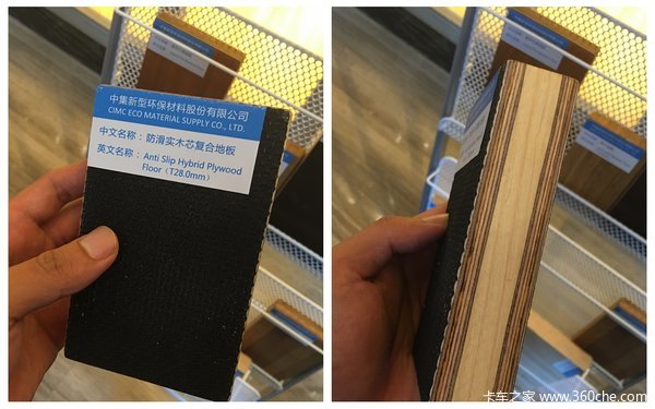

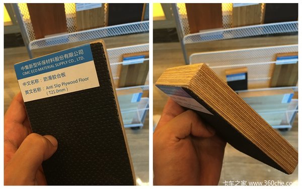

防滑胶合板:表面为浸渍酚醛树脂耐磨材料,面板防滑且耐磨,面底板防水,不需要底部黑漆。
保护货箱便于装卸 箱子为啥都铺地板?
防滑实木芯复合地板:表面为浸渍酚醛树脂耐磨材料,面板防滑且耐磨,面底板防水,不需要底部黑漆。兼有实木材料与胶合板的优点,强度稳定性好。

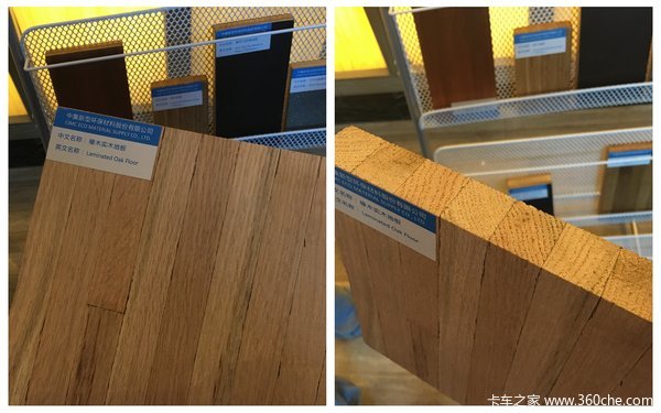

橡木实木地板:采用北美橡木板材,地板强度高。多用于北美内陆箱及车辆地板。

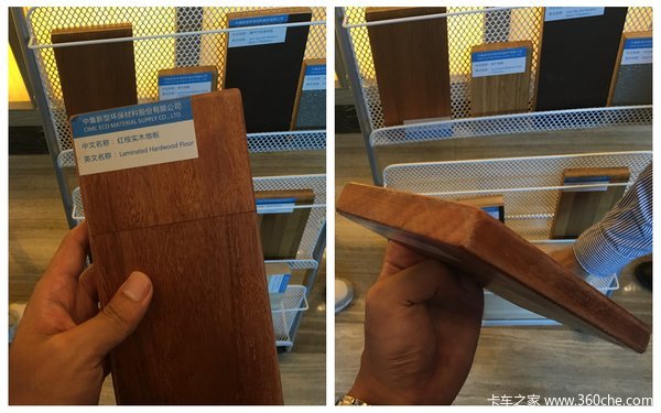

红桉实木地板:有油脂,具有光泽感,表面纹理交错,强度高。本身材质稳定,且容易加工,具有耐腐烂的特点,但相对较重。
