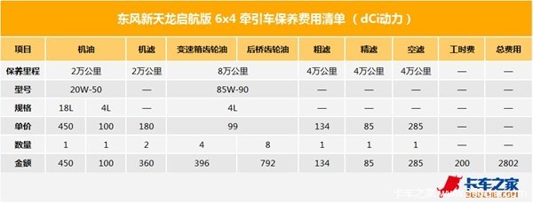

对于买重卡用户正常进4S店的保养涉及到的费用主要包括发动机机油、发动机机滤、燃油粗滤、燃油精滤、空滤、变速箱及车桥齿轮油等易耗品及服务站人员工时费。

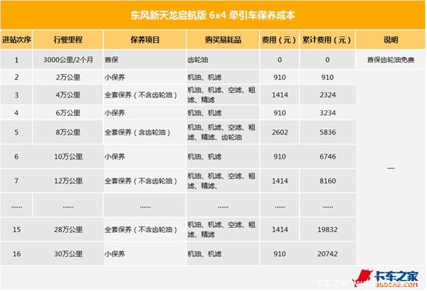

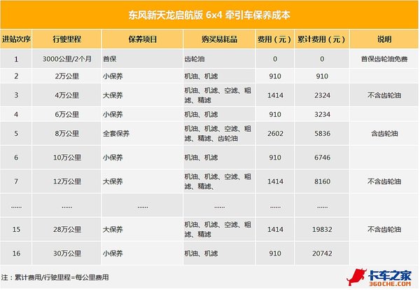

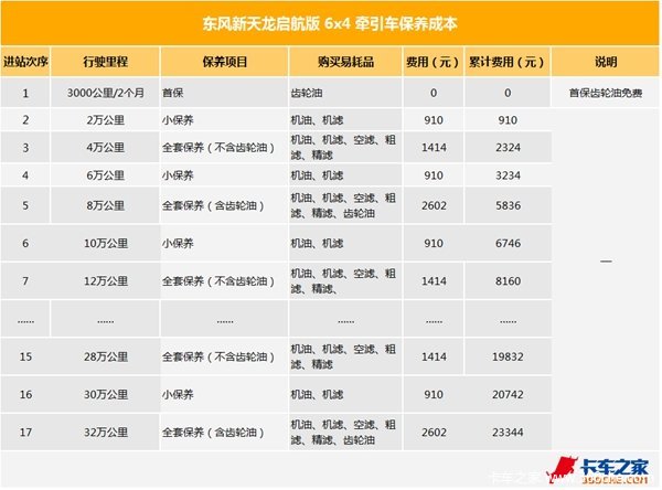

从保养周期表中我们可以看出东风天龙启航版行驶里程达到30万公里总保养费用为20742元,折合下来每公里保养费只需6分9。而且首保免费更换齿轮油,但里程行驶至3000公里或者2个月内首保必须做掉,若超出两项中的一项,则视为放弃首保不享受免费齿轮油更换。在首次保养之后,就开始按规定里程数来进行后续的保养。机油机滤为2万公里更换一次;柴油的粗滤、精滤以及发动机的空滤4万公里进行一次更换或者维护。变速箱油、后桥齿轮油6万到8万公里必须更换。

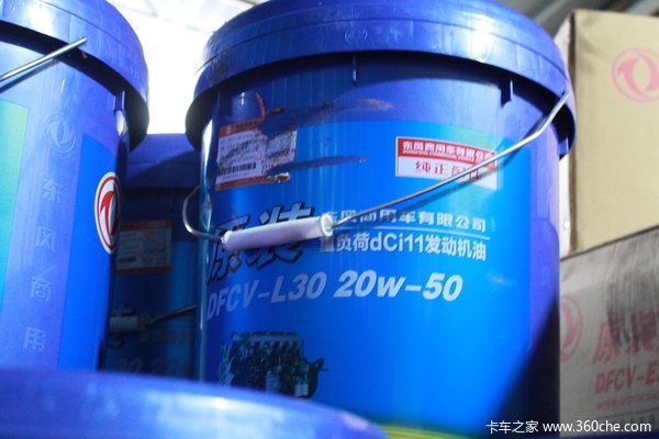

东风重负荷dCi11发动机油是为东风天龙根据中国工况而量身定制的。作为陪伴了东风天龙车型那么多年的伙伴,东风天龙的稳定性和口碑足以说明这款机油的好坏。这款发动机更换机油需消耗1大桶(18L),一小桶(4L)的机油。由于行驶中会消耗机油量,建议卡友随车带一桶4L机油,以防万一。
每公里不到七分  详解天龙启航版保养费

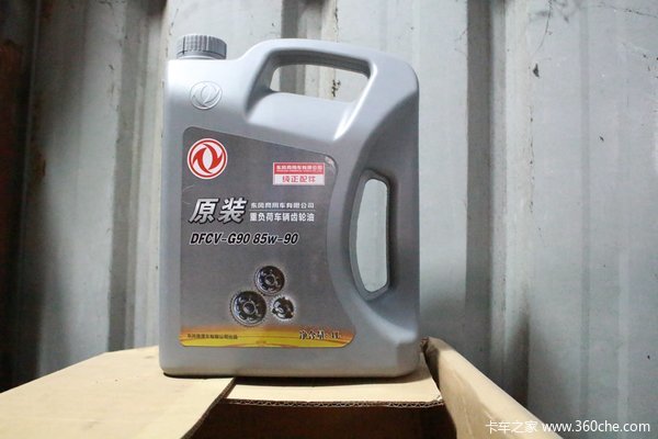

齿轮油方面也是采用东风自主的原厂齿轮油油,对于6x4的天龙启航版需要加注12桶4L装的东风重负荷齿轮油,其中变速箱需加注4桶,两根后桥各4桶。其具备可靠的润滑性、卓越的清洁特性和良好的密封件兼容性特点。

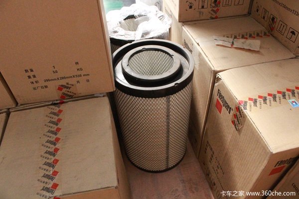

在滤芯方面,东风天龙启航版都采用东风和康明斯共同投资生产的弗列加产品。空滤主滤芯、安全滤芯一同更换,操作方便,品质也值得信赖。若保养时络面只有杂质,那用气枪吹一吹就可以继续用了。根据自己不同的工况来选择更换空滤。
每公里不到七分  详解天龙启航版保养费

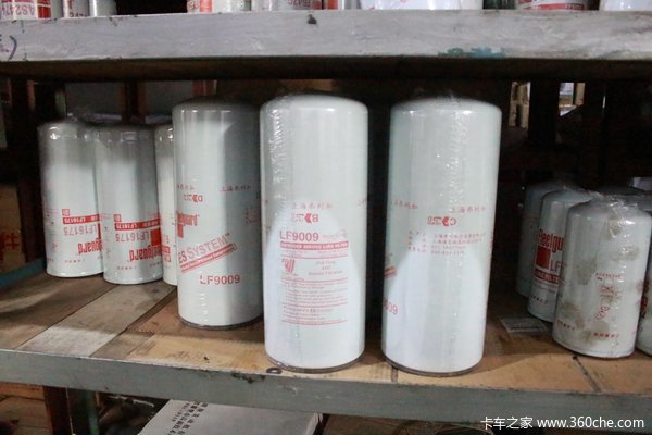

机滤方面天龙启航版采用一个粗滤一个精滤两道滤芯。过滤杂质效果更好,为了保障车辆运行状况的良好,东风相关人士建议机油滤芯2万公里更换一次。
