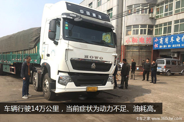

这个故障发生在一辆重汽T7H 6X2牵引车上,车辆的配备的是MC11 440马力发动机,变速箱为12档超速档变速箱,后桥速比4.111。车主主要跑东北专线,车货总重55吨,车龄一年多,行驶里程为14万公里。
便宜没好货!油耗过高竟是低价油惹的祸
按车辆配置来说,对于车主的工况完全够用,发生故障前车主对于车辆也比较满意。平时在服务站保养,使用正品滤芯,但是最近出现动力不足,油耗高的情况。起初车主没有太在意,最近这几趟活,一趟比一趟费油,动力也大不如前,消耗的柴油让车主难以接受,于是决定去松哥那问诊。

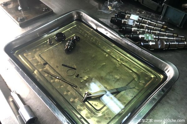

拆解喷油器后发现阀组件没有磨损,经过细心观察后发现阀组件表面有黑色物质,阀组件存在卡滞情况。阀组件卡滞导致阀体升程不够,阀组件不能正常工作,缸内喷油量不足。将6个喷油器一一分解,用化油器清洗剂将其清洗干净。在组装喷油器时使用新的修理包,将高压密封圈更换为新的,拆解后的高压密封圈必须更换,否则存在泄压的情况。

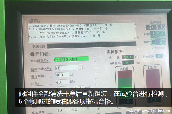

阀组件全部清洗干净后重新组装,在试验台进行检测,这6个修理过的喷油器各项指标合格。喷油器装车,启动车辆检查数据流,车辆数据流正常。2天后联系车主,目前车辆动力恢复,油耗正常。

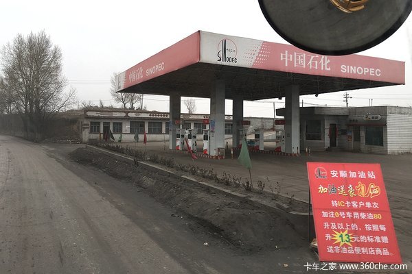

既然喷油器没有磨损,那么为什么会出现卡滞的情况呢?据松哥分析,现在私人加油站的柴油也很干净,已经不存在杂质这一说,单凭双眼看杂质来判断柴油质量的办法已经行不通。现在私人加油站的柴油也很清亮,很多私人加油站拿没有杂质的柴油当卖点,吸引车辆前来加油。
便宜没好货!油耗过高竟是低价油惹的祸
双眼能看见的杂质是没有了,但是看不见的物质却没有提炼掉,现有的柴油滤芯也不能将这类物质滤掉过滤掉。由于喷油器处在高温状态下工作,柴油中没有提炼出的相关物质在喷油器阀组件内形成黑色沉积物,并且越积越多,其形成的过程有点类似发动机积碳。黑色沉积物积攒到一定程度会导致阀组件卡滞,导致阀体的升程不够,升程不够意味着喷进汽缸内的柴油量减少,最终导致车辆动力不足,油耗高的情况。
●  编后语:
道高一尺魔高一丈,有些人为了利益想尽办法,既然司机用柴油是否清亮,有没有杂质来判断柴油的质量,那好,我将杂质处理掉,肉眼看不见的东西不用提炼。部分司机为了节省开支到私人加油站加油,长时间使用就会出现文中那辆车的故障。在这里提示大家,一定要去正规加油站加注柴油,双眼已经不能判断柴油的质量,切记贪图便宜,最后吃亏的还是我们司机自己(文/张立鑫 图/张松)
