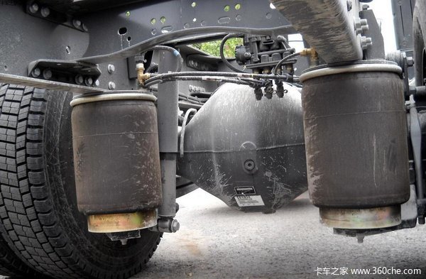

底盘:除了轮胎之外,底盘是汽车离地面最近的部位,平时没少被石子和其他异物暗算。底盘上还布置了燃油管道、排气管道、变速箱及发动机缸体,这些重要部位都需要受到保护。仔细检查底盘是否有擦伤,如有应及时修补,做好密封防锈工作。

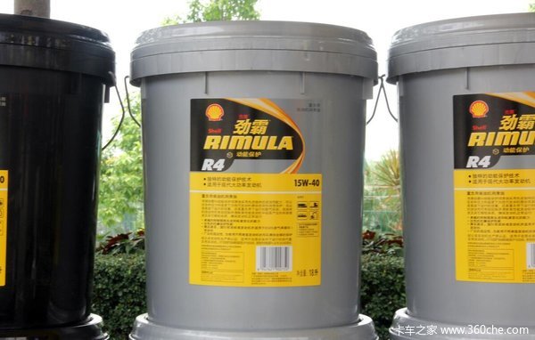

油液:其实,油液是每次检查的必检项目,检查的时候,首先要看看发动机舱内各油液罐的存量,及时补充存量不够的油液。除了存量,还要检查容易混入水分的油液是否变质,比如轻卡制动液。如果发现油液有异样,就要立即更换。如果你现在使用的机油黏度过高,应及时改换为夏季用润滑油。
