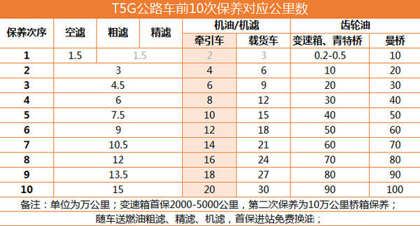

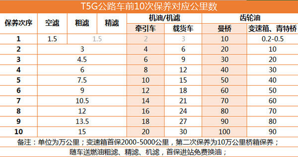

相比T7H,T5G公路车的三大总成保养周期规律更明显,空滤、燃油滤更换里程为1.5万公里,机油更换里程为牵引车2万公里、载货车3万公里,而齿轮油T5G和T7H保持一致,变速箱在2000-5000公里首保后,保养周期为10万公里,后桥保养周期也为10万公里,其中曼桥首保10万公里、青特车桥首保同变速箱保持一致为2000-5000公里。

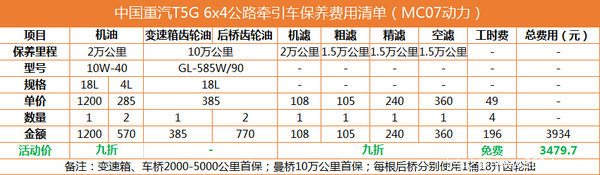

对于MC07发动机,每次更换机油需要1大2小桶机油,T5G除了空滤价格为360元比T7H更贵,其它易耗品配件价格与T7H一致。

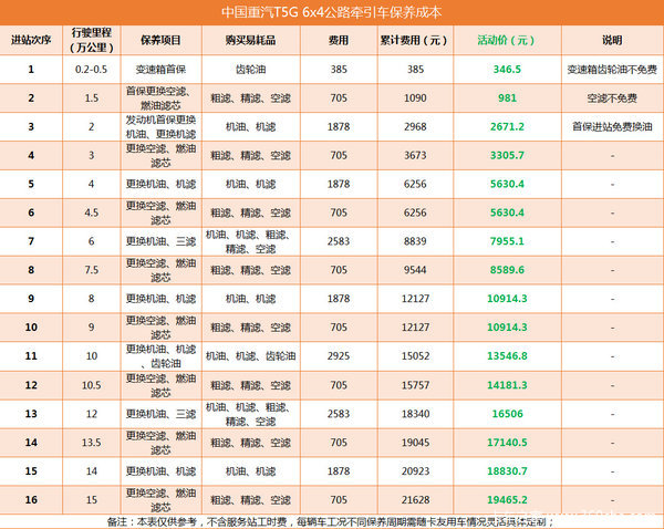

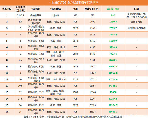

由于T5G车型的主销为载货车及牵引车,小编分别做了T5G 6x2双前桥载货车及6x4牵引车保养费用的参考表,其中如果这辆T5G 6x4公路牵引采用的是曼技术后桥,正常行驶到15万公里时,保养费用为21628元左右,集鑫服务站保养打折活动期间则为19619.2元,按原价计算,每1万行驶里程花掉的保养费为1802.33元,一公里1毛8左右。

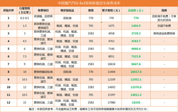

相对而言,T5G载货车的保养周期更长,每做两次空滤、燃油滤芯更换的同时,更换一次机油机滤。一辆T5G 6x2双前桥载货车,常搭载青特车桥,2000-5000公里需首保,正常行驶到15万公里时,保养费用为17980元,集鑫服务站保养打折活动期间则为16336元,按原价计算,每1万行驶里程花掉的保养费为1498.33元,每公里1毛5左右。
