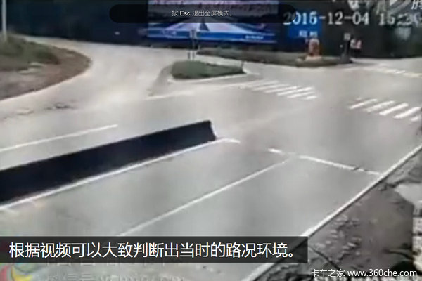

通过视频我们可以先观察一下事故发生点的环境,首先可以看出来S113这条省道是一个单侧只有两条行车道的道路,并且中间还设有隔离桩。其次路口的双车道中间是白色实线,白色实线其实就是同向车道的分割线,绝对不允许碾压和跨越。
两个车道上都没有标示出转弯线,路的左边有另外的一条路与这条S113交叉,在交叉点上有两个小型的导向环岛,通过这个环岛还可以大致判断出这个路口是一个丁字路口,而非十字路口,这一点已经通过GOOGLE Earth得到了验证。

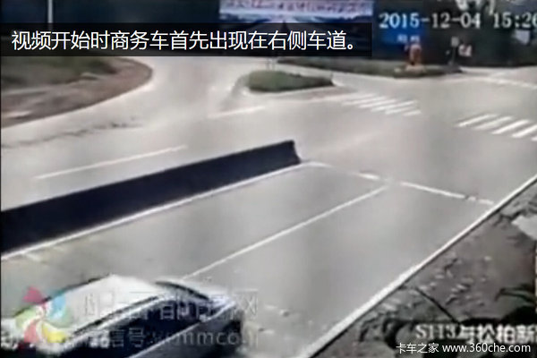

接下来就是事故的过程分解,在视频第一秒时,白色的商务车从最右侧车道出现,此时它还在一个正常的行驶状态,车速很快。
只可惜不能重来 半挂压扁轿车事故分析

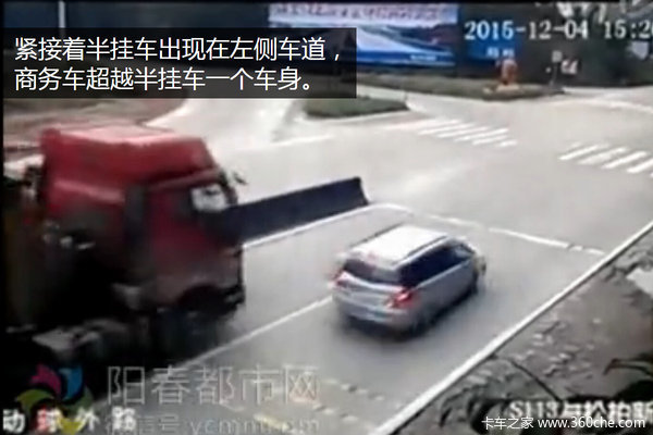

紧接着半挂车从内侧车道也出现了,此时商务车刚刚超越半挂车一个车身,两辆车距离路口也就几米的距离。
只可惜不能重来 半挂压扁轿车事故分析

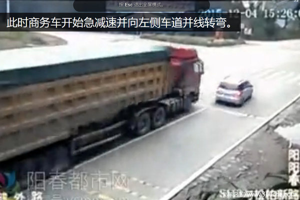

就在这时商务车的刹车灯亮了,急剧减速并开始向左侧车道转弯并线。
只可惜不能重来 半挂压扁轿车事故分析

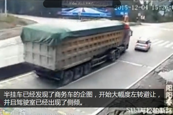

此时半挂车已经发现了商务车的企图,开始急刹车并向左打方向避让,同时半挂车出现了大幅度的侧倾。
只可惜不能重来 半挂压扁轿车事故分析

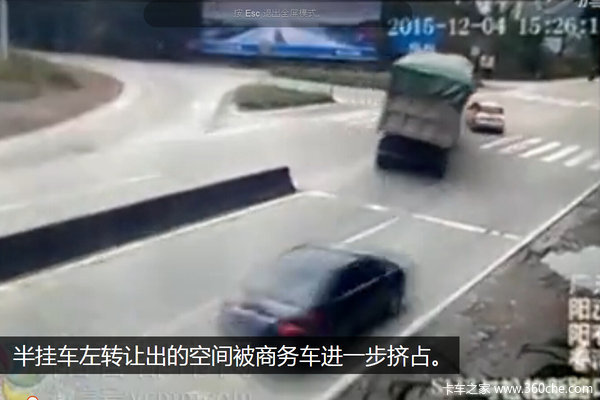

半挂车所避让出来的空间进一步被商务车挤占,此时半挂车选择继续向左避让,而商务车则继续挤占半挂车拼命避让出的一点空间。
只可惜不能重来 半挂压扁轿车事故分析

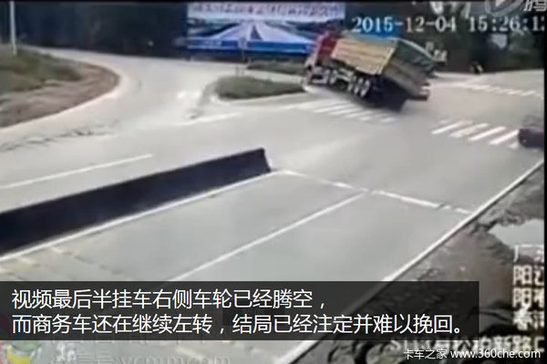

视频的最后半挂车左侧轮胎已经离开地面,而此时商务车还在紧贴着半挂车左转,事情到这里已经无法挽回,半挂车轰然侧翻,并把商务车压在了车身下。
