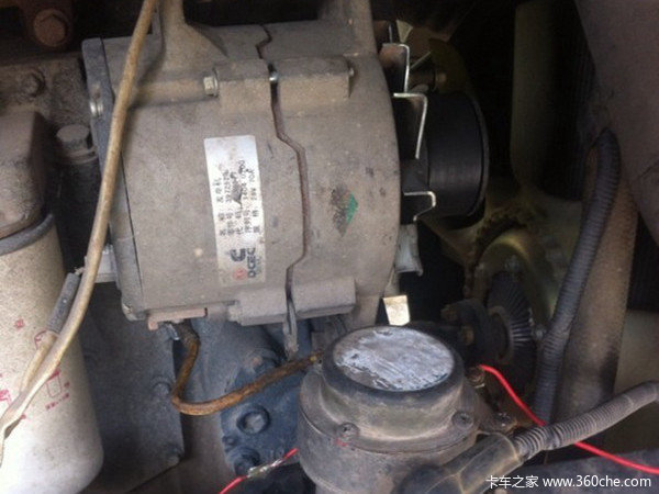

● 发电机异响:低速行驶减少电器使用
万一在高速遇见发电机轴承发响,此时的处置方法是,立刻收油门,以尽可能低的车速晃到修理部,同时还有一个延长路程的手段,就是关掉那些不太重要的用电器,比如CD,做饭工具类。发电机虽然可以正常发电,但你每多使用一瓦的电能,发电机的线圈磁场就要相应加强一点,这个磁场的阻力就要施加到轴承上,轴承负荷更大。
当然,如果配置允许,则可以直接拆掉发电机皮带(貌似现在的汽车这条路走不通了)。白天行驶,加上高速出口距离不远,则可以在服务区停车,翻起车头,拆掉发电机上所有的电线,搭铁线可以不用拆,然后点火,由于没有外界电源来帮助发电机建立一个电动势,所以负荷消耗接近0,晃悠的路程可以更长。

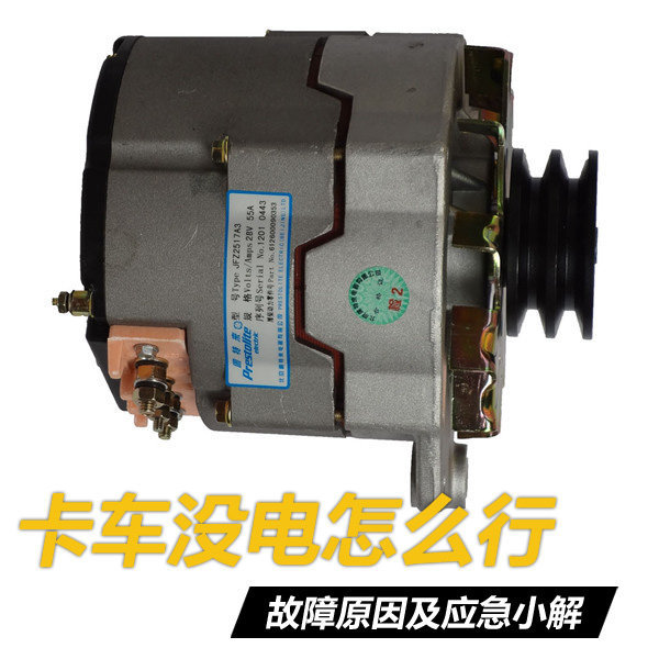

● 碳刷消磨完:可轻敲发电机后盖箱
碳刷磨完,发电机的碳刷一般在12-18万公里左右会磨完,症状是,行车途中,电压表下降至电瓶电压,熄火打开钥匙充电指示灯不亮,磨完碳刷,转子的磁场就无法建立,发电机打死都不会发电。
应急方法是,停车翻车头,找个小榔头轻轻敲击发电机的后端盖,有时候弹簧因为震动被弹出,碳刷又接触上了,但是光凭这点你是维持不了多长时间的,维持过程中,发动机转速要尽可能的低,同时关闭车上不必要的用电器,这样可以降低集电环被火花烧蚀的程度。

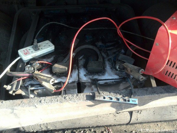

用一台车子的发电机给另外车子启动会伤害发电机
有时候同行的车子没电了,马达转不起来,部分司机就拿一根电线把两台车子的电瓶接起来,然后发动车子。让另外一台没电的车子点火,点完火后,发现提前运转的车子咋突然不发电了?原因是,马达启动电流特别大,重卡在600-1200A左右,你的发电机顶多只能提供70A电能而且需要4000转以上。那边一点火,发电机调节器检测到放电量突然加大,就给转子施加更高频率的电流励磁,结果导致超出调节器输出能力,产生了大量热量而烧毁。
点火时间持续长一点则会导致定子衰退,即使不烧,发电电压和电流也和以前没法相比了,此过程只需要1-2秒,想不到吧,这就和CPU超频有点类似。我还发现,南方的司机有些改装了独立柴油机空调,上边有一台发电机在发电的时候直接发动大车,我只能说,在没有采取措施之前发动大车,发电机不烧算你侥幸,烧掉才是合理的。
