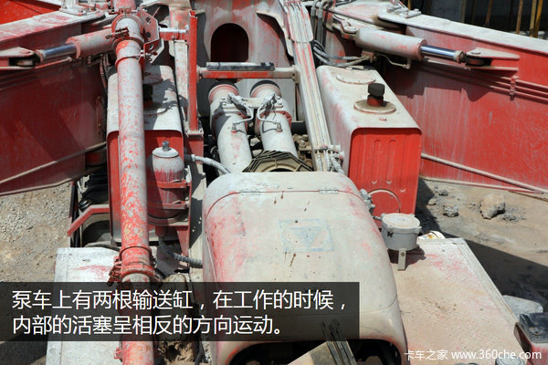

泵车上的输送缸有两根,在工作的时候,它们内部的活塞呈相反的方向在输送缸内动作。S摆阀配合活塞的动作,将混凝土从料斗中吸入输送缸,再通过S摆管送入到输送管中,送至施工作业面。

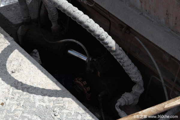

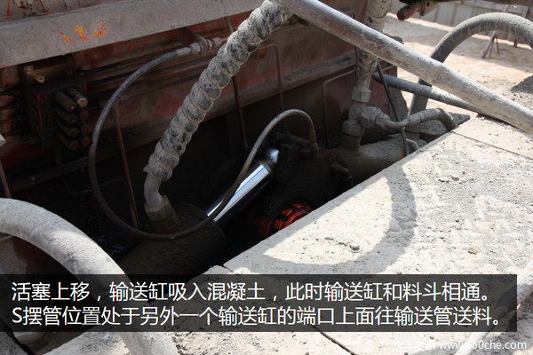

在一根输送缸进行吸料的时候,缸内的活塞向上动作,吸入料斗中的混凝土。此时,输送缸和料斗相通。S摆管的位置处于另外一个输送缸的端口上面。

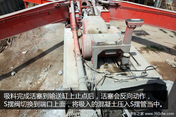

在这根输送缸吸料完成,活塞到达输送缸上止点之后,活塞会反向动作,开始向下移动。同时S摆阀切换到这个输送缸的端口上面,将刚才吸入输送缸的混凝土压入S摆管当中。此时,输送缸和S摆管以及输送管相通。
注意!盯住上面的图片
就这样通过摆管的左右摆动配合输送缸内活塞的运动,不停的将混凝土推出。
