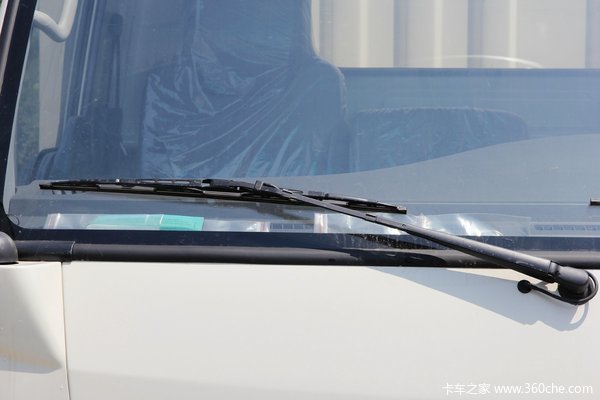

夏日强烈的高温会考验雨刷的橡胶材质,长期下去就会对材质造成很大的破坏,造成变形或失去弹性的。请记得在每次停车之后把雨刷竖起来,避免雨刷一直和玻璃贴合。但遗憾这个小动作恐怕大家很少执行。但一个举手之劳的动作你就可以轻松做到雨刷的保养,不难吧。

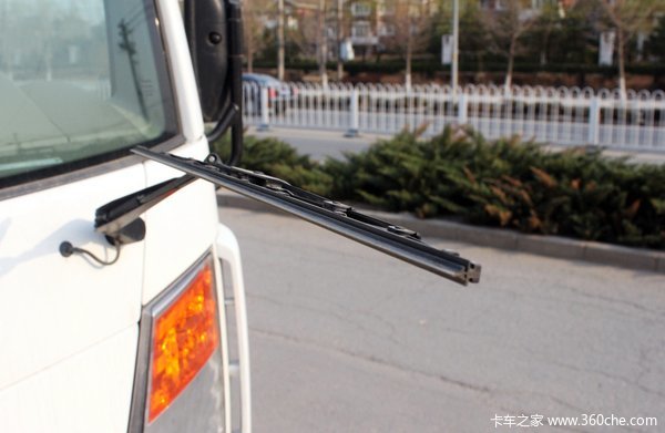

雨刷在不用时应该将其保持最低位,要经常清理挡风玻璃下部,防止异物使雨刮片长期受压后变形。当下雪天或者车辆要长时间停放的时候,应该将雨刮片支起来,使它处于放松状态,这样可以防止夜间低温将雨刮片和玻璃粘连,也可以防止雨刮胶条变形。如果长期停放在露天的车辆,应将刮片取下,放置在车内,同时将挂杆头部用软布包好以免损伤玻璃。
