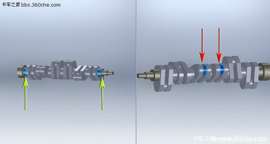

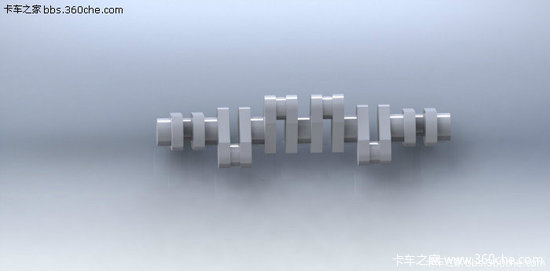

4、很多卡友说为啥3、4缸都砸瓦(未抱死)会影响这么大,那需要从WD618的曲轴和这个发动机的点火顺序说起了,WP12发动机同属于斯太尔WD618发动机的改进型,发动机的点火顺序是1-5-3-6-2-4,曲轴的3-4曲拐在同一平面,2-5曲拐在同一平面,1-6同一平面。我们用索达3D建模来简单的演示一下:

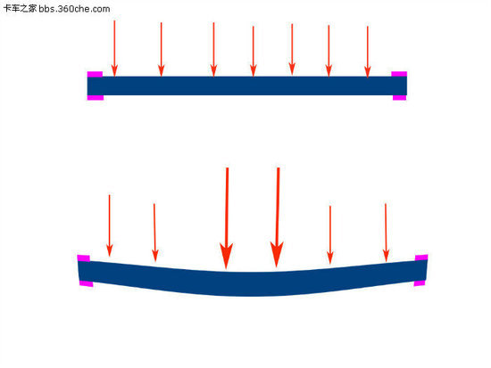

从这个模型上看,如果3-4缸同时出现砸瓦并且存在之前说的状态,那么对于曲轴来讲我们简化一下就类似下图这个状态:
非典型发动机损坏分析 WP12气体机拉瓦
因为曲轴采用锻钢制造,既要保证足够的强度还要保证足够的韧性,所以如果发生类似问题的情况下,实际上对于这种采用上下瓦架组合式缸体的发动机来讲,第一道和第七道主轴颈就成为极易发生因曲轴弯曲导致轴瓦不能有效支撑引起局部存在因间隙不当导致的类似事故发生。(题外话,请无视上图中曲拐角度不对的情况,因软件还不够熟练引起的BUG)

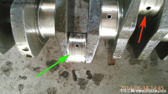

5、有些情况下曲轴后段的受力很不稳定,各种因素影响,但是此事故中的可能我更倾向于发动机本身的问题引起了这个现象:
从没有拉瓦和砸瓦的连杆轴颈磨损的痕迹看,比较像轴瓦对角线方向上过渡磨损,磨损出现这种情况通常有几个可能:
(1)连杆扭曲或者弯曲变形;
(2)曲轴连杆轴颈成腰鼓状;
(3)连杆轴颈和连杆大头座孔不对中(倾斜)。
基于本案中曲轴、连杆、轴瓦、缸体均为原厂中心库调拨销售产品,那么排除掉零部件本身存在的严重偏差问题,况且真要是偏差这么大,那么发动机不可能运转3个月才出现失效现象。
