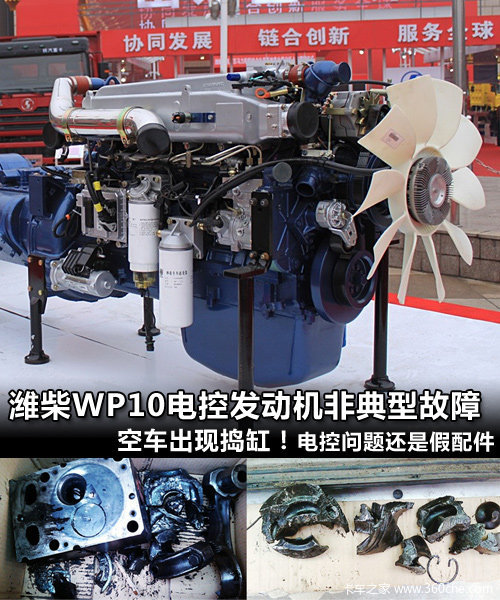

来卡车之家App【卡车之家 原创】2011年12月28日,济民工贸有限公司受理山东一起WP10系列电控发动机在更换完四配套后,运行了很短时间出现发动机捣缸的事故。我们根据客户反馈的实际损坏情况;结合损坏的活塞活塞环图片,进行事故部分原因分析:

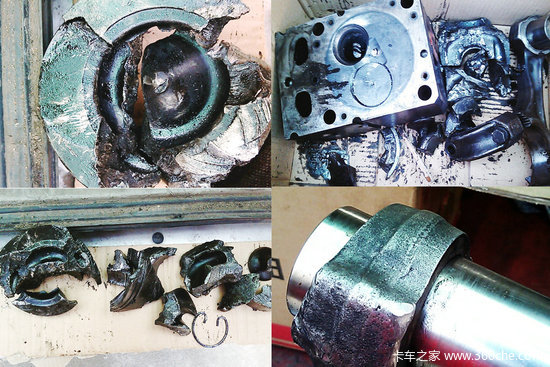

此事故中的车辆经过维修后在空车平路高速行驶的情况下出现突然性捣缸,事发后车辆经拖车拖回维修企业。
发动机活塞呈现分散性破损,活塞销没有出现润滑不良形成的高温迹象;发动机排气门断裂,电控喷油器的油头被活塞小碎块遮挡,缸盖工作面没有出现严重冲击损坏;连杆大头没有变形,但是连杆体出现弯曲;活塞销卡簧完好。
