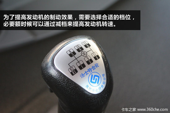

发动机制动的效果和发动机转速有着很大的关系,发动机转速越高,发动机转速越好,为了提高制动效果,使用发动机制动的时候要注意选着合适的变速箱档位,必要时可以采取适当减档的方法来提高发动机转速。
卡车人炼成计划第六集 发动机制动使用
例如欧曼GTL在1000转就能感觉到发动机制动开始介入,但效果并不明显,例如这个坡,发动机转速1500转,变速器位于八挡位置如果感觉发动机制动效果并不明显,车速依然上升需要制动干预的话,可以减一个档位,来提高发动机的转速,使发动机制动达到最佳效果。当然如果遇到紧急情况时,驾驶员应同时踩下制动踏板(即卡车的脚制动),此时制动功率会叠加,制动效果会更好。

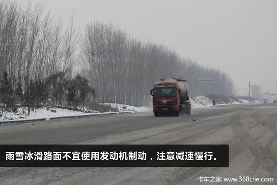

发动机制动器是缓速装置,不是停车装置,不适合用来停车或驻车。同时冰雪路面或光滑路面上应小心使用发动机制动器,防止因制动功率过大而导致轮胎抱死或打滑。

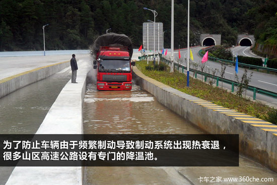

使用发动机制动可以保合理控制车速,保证车辆快速安全的下坡,还能有效缩短刹车距离,提高行车安全性。此外发动机制动可以有效的减少由于频繁制动导致的制动系统热衰退甚至制动失灵现象的发生,大大提高了行车安全。

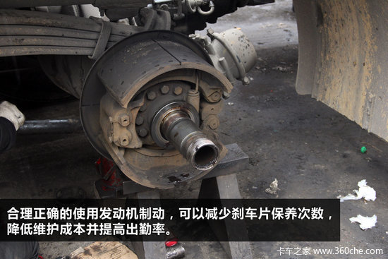

合理的使用发动机制动能够大幅度减少刹车片的更换周期,从而提高出勤率,例如,山西司机表示,没有发动机制动的情况下刹车片可能三个月就需要更换,而使用发动机制动刹车片的更换周期变为一年半。使用发动机制动还可以提高车辆下坡的行驶速度,缩短车辆的运行时间,进而提高生产率。
减少保养次数 降低维护成本
卡车人炼成计划第六集 发动机制动使用
使用发动机制动可以减少刹车片的使用频率,延长刹车系统的使用寿命,减少轮胎磨损,延长轮胎的使用寿命,这些无形中节约下的保养维护成本将直接转化为自己的收益。

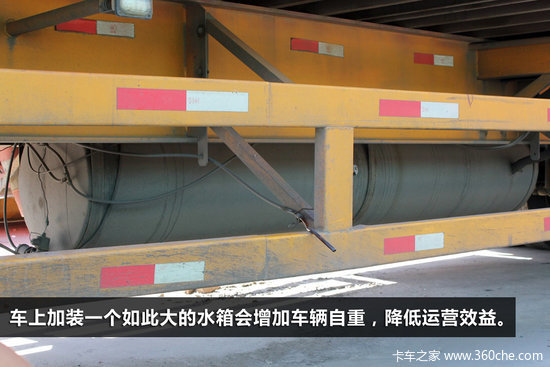

随着目前国家治超力度日趋加大,如何减少车辆自重是一个备受关注的问题。但是很多车为了保证行车安全,车上都要加装淋水器,尤其是西南山区,卡车安装淋水器成了一个非常流行的现象。
卡车人炼成计划第六集 发动机制动使用

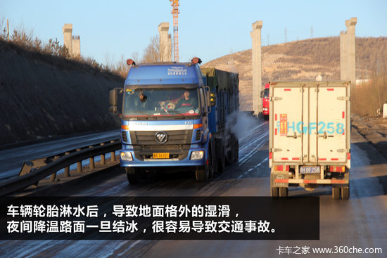

而水箱就需要消耗车辆一吨多的自重,此外还有安装水箱的费用。使用发动机制动可以节约多大一吨的自重,提高运行收益。此外很多地方由于卡车淋水,导致路面非常湿滑,夜间降温时路面结冰导致车祸频发。
