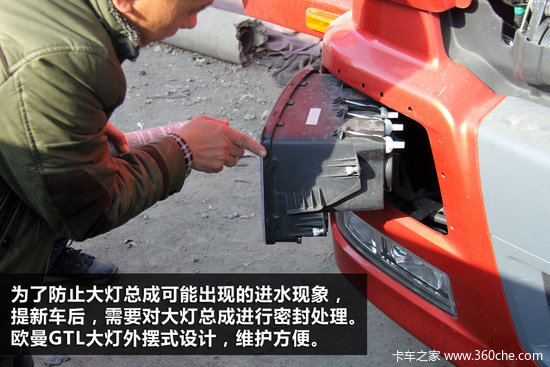

很多卡友都遇到过类似情况,当车辆运行一段时间后,洗车或雨后大灯内会出现雾蒙蒙的一片水汽,这严重影响了车辆灯光的性能,同时也降低了大灯的使用周期。为了防止这中情况的发生,对大灯进行必要的密封处理工作就显得非常重要了。

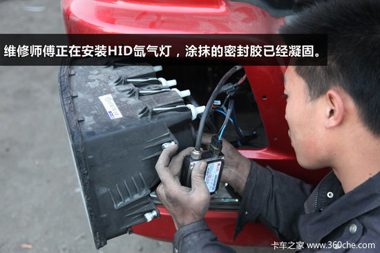

欧曼GTL的外摆式大灯还方便维护检查。拆掉大灯总成紧固螺丝后,可以用中性硅酮耐候密封胶对大灯的壳体与前罩处进行涂抹密封,该胶具有较好的耐热、防水和粘结性能,价格也不贵且容易买到。

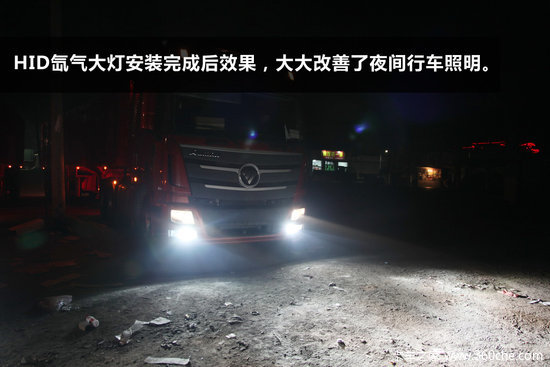

欧曼GTL原车灯光采用了海拉(HELLA)组合一体式大灯,大灯带透镜,同时值得称赞的是其大灯具有可调节功能,驾驶员可以根据载货的重量,在驾驶室内部调节灯光的照射高度。为了适应驾驶员的习惯,对欧曼GTL的近光灯和雾灯进行了改装,改装了氙气灯,以提高夜间新车的可见度。
很多人会问,为什么远光灯没有也改装成氙气灯呢?主要有两个原因:
1.想必大家在夜间行车的时候,经常会被对面的远光灯直射,导致无法看清楚道路,存在很大的安全隐患。所以没有对远光灯进行改装。
2.适应驾驶员的使用习惯和个人要求,只对近光和雾灯进行了改装。
关于氙气大灯如何加装的问题,论坛有好多卡友交流分享了经验。但是照亮自己的同时还要为别人考虑,希望大家夜间行车合理使用灯光。

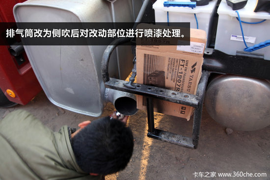

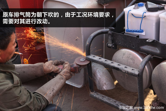

由于车辆主要从事煤炭运输,车辆要在煤场煤堆里行驶,这些地方煤灰粉尘非常严重,由于原车的排气筒的排气角度是直冲朝地下的,这样一脚加油就会导致煤灰尘土飞扬,严重影响视线,存在安全隐患,所以将排气筒朝下吹,改为侧面方向吹,以解决这个问题。 在改装的过程中,GTL的工作台梯子有干涉,故割下来做了些许改动。

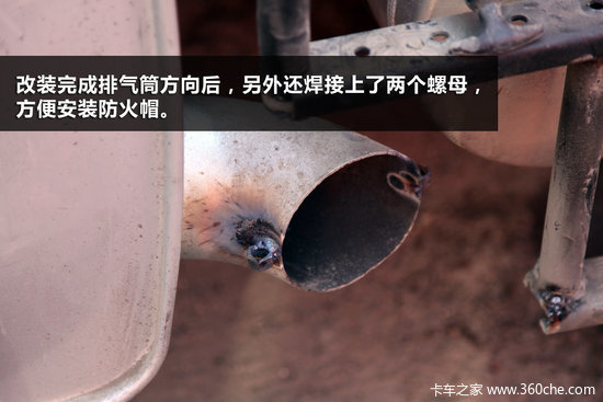

同时,由于进厂区内部的消防安全要求,车辆排气筒必须装上防火帽,因此字排气筒口部焊装了两个螺母,以方便固定防火帽。

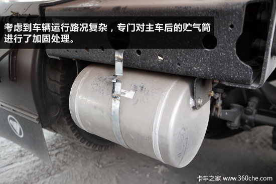

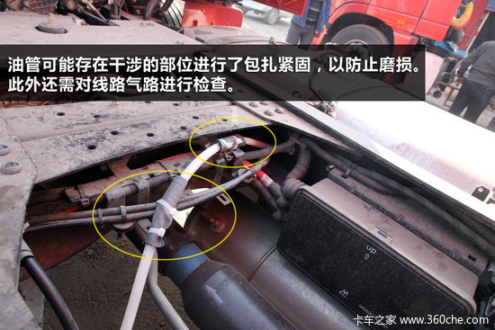

● 其他细节性处理 进行多点完善
除了以上处理外,对于车辆的常见紧固件连接处,油路、水路、电器线路的交汇处还需要进行仔细检查,如果有松动,存在运动干涉的都需要进行加固等处理。
