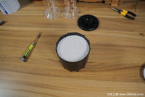

看过卡车之家拆解干燥罐的卡友都知道,干燥罐里的主要成分就是很多能吸水的颗粒,这些颗粒,大家可以它理解成生活中常见的海绵。大家可以想象一下,海绵吸满水后,就得把他拧干后才能再吸水。干燥罐里的颗粒也是一样的道理,如果不及时除去所吸收的水分,它将很快吸满水分失去作用。那怎么来达到除去水分的目的呢?
在压缩空气达到规定气压,卸荷阀卸荷后,利用干燥后的空气反过来吹干燥罐,来达到除去水分的目的,这就是干燥罐上的反吹再生装置。

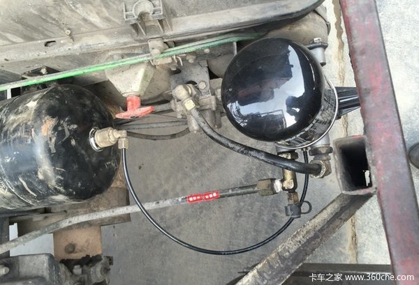

反吹的形式市面上能见有两种形式,一种是独立气瓶反吹,就是有一个5升容量的独立小气瓶,并联在干燥器的出气口上,在给气瓶加压的时候,这个小气瓶也同时充气。在达到规定气压后干燥器泄压,这个小气瓶里的干燥空气反过来经过干燥器将里面的水分吹出。这种形式的反吹再生很好辨认,只需要顺着气路找到那个小气瓶就可以认定。
冬天泵阀被冻住 不一定是干燥器在作祟
另外一种则是利用车辆自身的气瓶,在干燥器卸荷后,回流一部分干燥后的空气反吹干燥器,使用这种反吹形式的干燥器在干燥器阀体上会有一个回流阀,并且在卸荷后,在气压表上能看见其中一个气压表会下降50kpa左右的压力,这就是在利用自身气瓶气压反吹干燥罐的过程。

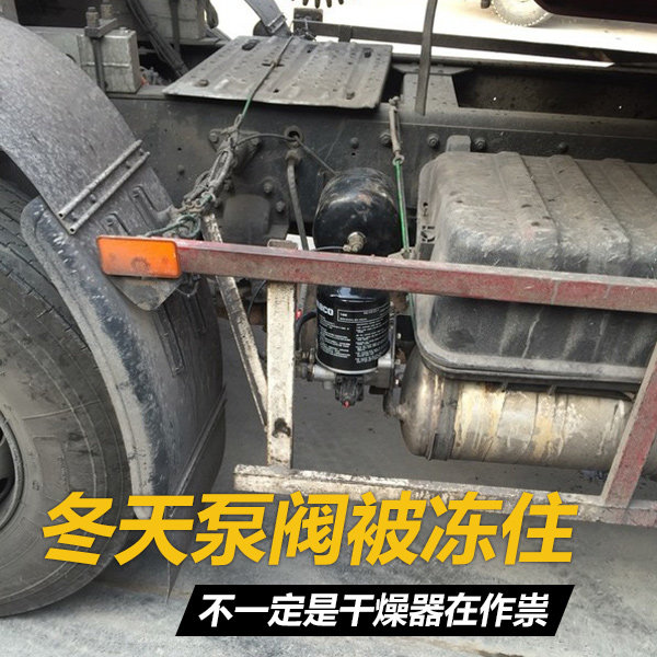

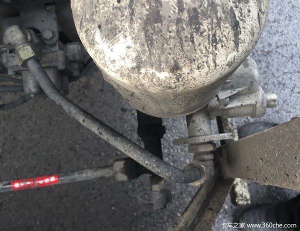

论坛卡友“dssn.01”的欧曼LNG牵引车,近来老是出现挂车继动阀被冻住的现象。他的车原车是回流反吹式干燥器,怀疑这个形式的反吹效果不好,目前已经改为独立反吹罐式的干燥器。不过从他的故障表现,及进气口的测温贴上看,冻挂车阀的故障和干燥器的形式关系不大。
冬天泵阀被冻住 不一定是干燥器在作祟

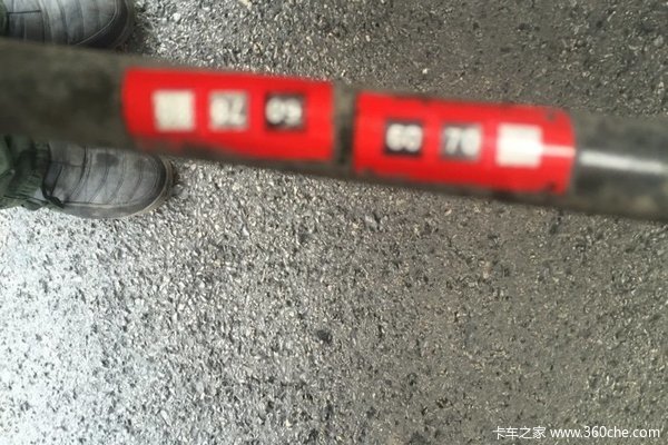

他的测温贴70度的窗口已经黑了,这说明他的干燥器进气口经常都超过70度,而干燥器进气口的温度的上限是65度,只有进气在这个温度以内才能保证干燥器高效的工作。所以该卡友的故障根源,并不完全在干燥器的反吹形式上,进气温度过高才是该卡友出现冻阀故障的核心原因。这里我们建议该卡友通过增加螺旋管,来降低干燥器进气口的温度以根治冻阀故障。
