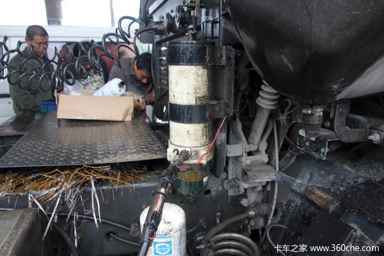

柴油中含有石蜡,在正常温度时它溶解在柴油中,并起到润滑柴油车燃油泵和喷油嘴的作用,一旦温度降低,石蜡就会开始结晶析出,进而各单位的结晶体聚合在一起,形成“石蜡结晶网络”。这种网络延伸到全部液体里,完全控制住柴油,致使柴油失去流动性,堵塞滤网,影响正常供油。
解决方法:
1.需要注意检查各个油管有无老化破损,管路接头有无破损泄漏的情况。
2.尽量选择合适标号燃油,同时可以通过对燃油箱和油管等进行保温处理来防止柴油结蜡。
3.采用辅助加热的办法,比如电加热底座的滤清器,燃油加热器等,可以根据自己的需求合理选择。
注意事项:
1.严禁短接滤清器。为了防止在寒温下柴油结蜡,有人会将柴油滤清器短接,这个办法非常不可取,尤其是电控高压共轨柴油机对燃油品质要求严格,短接滤清器,燃油缺少有效过滤势必会导致喷油器等过早损坏。
2.注意油管口径,要大于10mm。国三车型发动机供油量偏大,油管口径低于10mm的话,燃油低温下流动性降低,容易导致节流,从而使发动机供油不足。

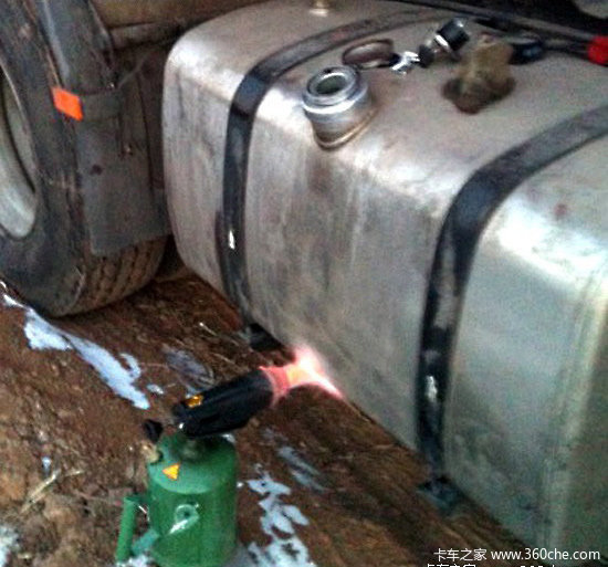

3.喷灯烤油箱注意安全。冬季燃油一旦上冻,很多人会选着用喷灯加热燃油箱的办法,但是在操作过程中须谨慎小心,确保安全。

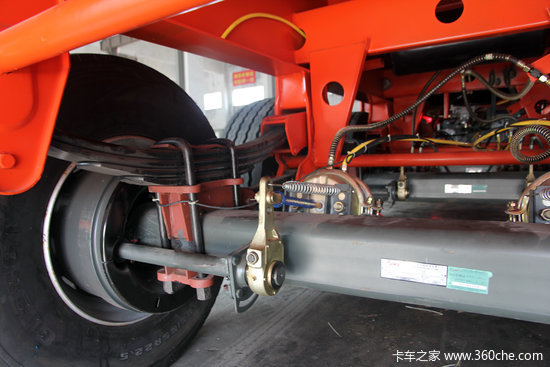

● 制动系统不容马虎 检查要全面可靠

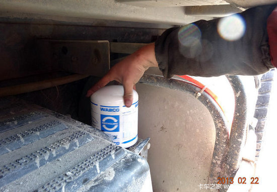

制动系统除了比不可少的检查刹车片厚度、调整刹车间隙外,贮气筒里要注意定期检查放水,按时更换干燥罐。例外需要注意检查空气压缩机是否存在串油等现象,一旦异常应该及时检修或更换,确保制动系统的安全有效的工作。
制动气路普遍较长且多采用胶管,建议对制动管理进行详细检查,查看制动管路有无存在弯折或老化的现象,一旦发现应该及时处理,同时需要注意冬季管路容易变硬,请选用高品质的制动管路,使用扎带将气路包扎牢固,一方面避免制动管路的干涉,另外防止颠簸下制动管路弯折开裂。
