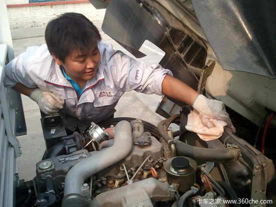

● 起动机发动机检查 维护保养更可靠
检查起动机各连接线端子是否连接牢固,带有预热装置的发动机,在冬季起动时先使发动机预热,然后才能开始起动,起动机每次通电时间不宜过长,起动机电刷架应该保证活动自如,不应有卡滞现象,否则需要进行调整或者更换,电刷与换向器的接触面积不应小于75%,否则可以用砂纸研磨或更换。包括发动机皮带,如有老化磨损等应立即更换。

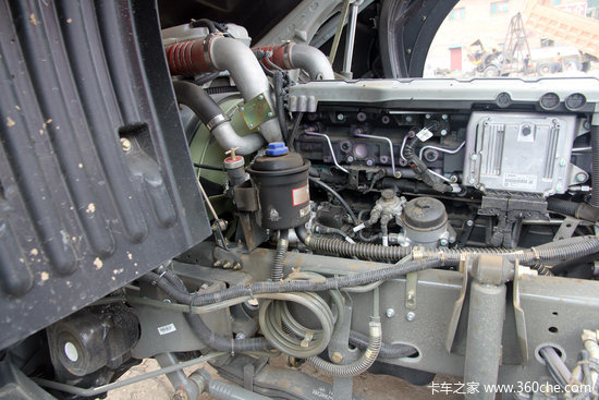

● 电器线束检查 松动老化问题大
冬季气温较低,车辆的电器线路很容易雨水结冰,从而导致绝缘破损,电线被冰块扯断的现象,例如车辆尾部灯光线路,一旦遇到结冰损坏,存在很大的行车风险,建议对车辆线路进行仔细检查,如有破损和线束悬空过长的现象,应该用胶带和扎带包扎牢固。此外关键的传感器和电控单元也应该加强防护,避免遇水结冰造成损坏。

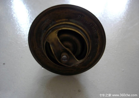

● 节温器的检查 切勿因小失大
很多车因为重负荷发动机容易高温,会将节温器拆掉,包括一些维修人员有时也会将节温器摘掉后并未装回的情况。但是到了冬季,如果车辆没有节温器或者节温器非正常工作,则会使发动机暖机过程变慢,增加发动机的磨损,尤其电控发动机,节温器摘除后,发动机处于一个低温的水平,油耗会增高。另外节温器还影响暖风系统的正常使用。如果车辆没有节温器或节温器损坏,请更换安全新的节温器。
