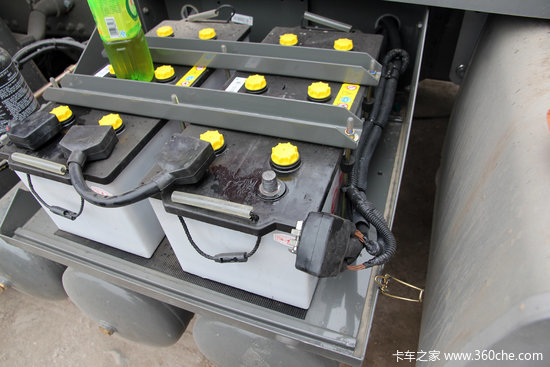

● 蓄电池的检查 保证供电需求

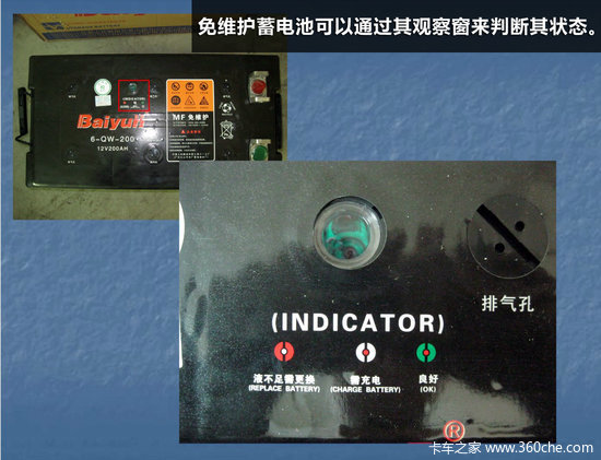

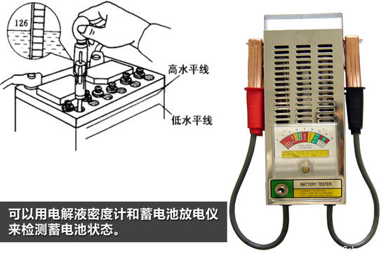

蓄电池除了简单的外观清洁维护外,还应该检查蓄电池的电解液液面高度;通过电解液的密度来判断蓄电池的放电程度,免维护蓄电池的可以通过查看其内装式密度计的观察窗来判断蓄电池的状态,需要指出的是电解液密度每下降0.01g/cm3,蓄电池放电6%,当冬季放电超过25%时应当及时进行补充充电,否则会缩短试蓄电池使用寿命,造成早期损坏。
解决方法:
1.及时检查电解液的液面是否在规定位置,如果欠缺,需要及时添加蓄电池补充液。
2.检查蓄电池的电量,如果点亮不足,需要及时进行充电。
3.同时需要指出的是,随着蓄电池使用时间的推移,蓄电池的本身性能会有所下降,可能通过蓄电池放电计来判断蓄电池的放电程度,低于标准的时候需要进行修理或更换,避免冬季由于蓄电池性能下降而造成车辆起动困难的现象。
4.检查蓄电池各连接端子和连接线有无氧化或松动,并保证其排气孔没有堵塞。
注意事项:
1.冬季的时候需要保持较低的电解液密度,但不结冰,在添加蒸馏水的时候务必在蓄电池充电前进行加注,当添加蒸馏水过多或者蓄电池放电过度造成电解液密度下降的时候,可能会造成蓄电池结冰,蓄电池一旦结冰,车辆则无法正常起动。
2.在进行蓄电池补充液添加时需要添加专用蓄电池补充液,切记不可添加自来水和矿泉水,同时需要注意的是,不要添加蓄电池电解液。

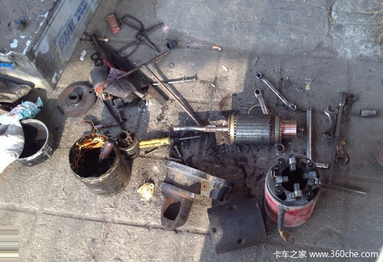

● 起动机发动机检查 维护保养更可靠
检查起动机各连接线端子是否连接牢固,带有预热装置的发动机,在冬季起动时先使发动机预热,然后才能开始起动,起动机每次通电时间不宜过长,起动机电刷架应该保证活动自如,不应有卡滞现象,否则需要进行调整或者更换,电刷与换向器的接触面积不应小于75%,否则可以用砂纸研磨或更换。包括发动机皮带,如有老化磨损等应立即更换。

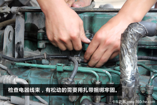

● 电器线束检查 松动老化问题大
冬季气温较低,车辆的电器线路很容易雨水结冰,从而导致绝缘破损,电线被冰块扯断的现象,例如车辆尾部灯光线路,一旦遇到结冰损坏,存在很大的行车风险,建议对车辆线路进行仔细检查,如有破损和线束悬空过长的现象,应该用胶带和扎带包扎牢固。此外关键的传感器和电控单元也应该加强防护,避免遇水结冰造成损坏。
