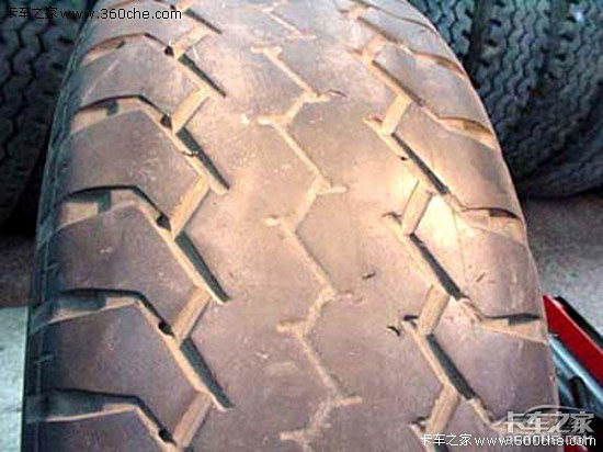

气压过高轮胎面中部磨损加快
2、没有按照气压标准充气也是轮胎异常磨损的主要原因之一,气压低,轮胎向里弯曲,产生“桥式效应”,轮胎边缘严重磨损;气压高,轮胎面中部磨损加快。

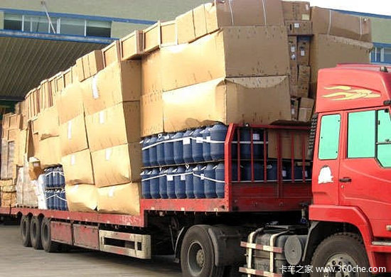

7、永远不要幻想严重超载还不“吃胎”,超载对轮胎的损害不言而喻,为了您的安全,也为了保证轮胎的寿命,尽量不要超载。
8、配货的过程搭载不合理也会造成“吃胎”,特别是散货运输的用户,多家的货物一起配送的时候一定要注意轮胎的受力平衡。
