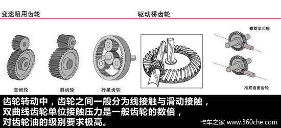

卡车传动系统部件中的齿轮,主要分布在变速器与后桥。现今的卡车配置的大扭矩变速器与小速比后桥,对应的齿轮端面承受的压力非常惊人,因此变速器与后桥的齿轮润滑,所使用的齿轮油也有极高的性能要求。

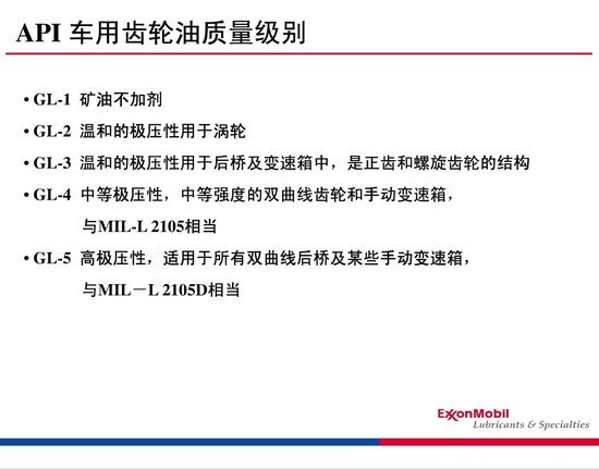

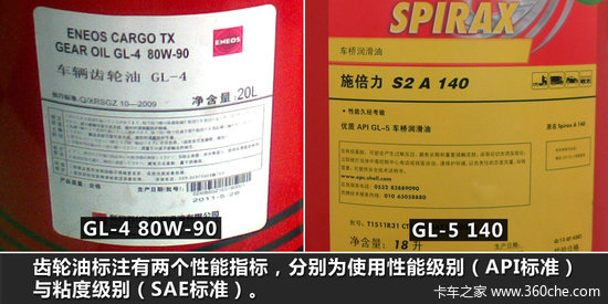

通常在齿轮油外包装上,能够看到的标识中,需要注意使用性能的分类标准,国际通用以美国API(美国石油学会)制定的性能分类,分为GL-1,GL-2,GL-3,GL-4,GL-5基本五种。国内目前的车辆齿轮油标准参照了API标准,分为普通车辆齿轮油(GL-3),中负荷车辆齿轮油(GL-4),重负荷车辆齿轮油(GL-5)。上图中对各级别使用性能的分类,做了详细的说明。卡车在齿轮油的选择上,基本以GL-4,GL-5两种为主,但需要注意,这两个不同级别的齿轮油使用范围有差别。
齿轮工作时,特别是双曲线齿轮,在高速大负荷条件下,会使油膜变薄甚至局部破裂,导致摩擦与磨损加剧,甚至引起擦伤和咬合。齿轮油中极压添加剂在高温,高压条件下与金属表面发生反应,生成一层软性薄膜,防止金属互熔,焊接现象发生。当然每个品牌的齿轮油配方有一定区别,并且保密。
重型卡车的后桥推荐使用GL-5级别产品,变速器的润滑要求有所不同,GL-5级别的齿轮油对铜质金属与橡胶有腐蚀性,因此装有同步器的的变速器推荐使用GL-4级别产品。

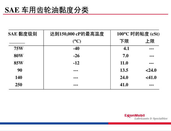

齿轮油的另外一个性能指标是粘度等级,通常采用美国工程学会(SAE)的标准指数。粘度等级代号由一组数字和字母W组成,字母W代表冬季齿轮油,纯数字代表夏季用齿轮油,齿轮油一般分为70W、75W、80W、90、140、250七种。还有一种类型如标注85W/90,这种齿轮油为四季用油,兼容高低温等冬夏季的气温特点。
齿轮油的成沟性能测试,将齿轮油在-40度下存放18小时,用金属片把油切成一条沟,在10秒内测试齿轮油是否留在一起并盖住容器地步。如上图所示,冬季齿轮油75W的性能流动性能最好。
齿轮油的粘度级别75W、80W、85W、90和140分别适用于最低气温为-40度、-30度、-20度、-10度与10度。市面上的四季用齿轮油,例如85W/90表示-20度以上地区通用。
