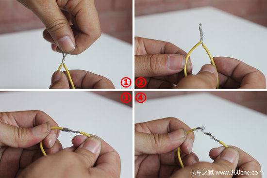

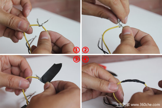

正确方法:反绕一圈,再旋转拧紧
    完全断开的两根电线的正确搭接方法,先互相反向拧一圈,然后在螺旋交错。这样导线不易拽开,直接螺旋交错很容易拽开,这也是电工基本常识的其中一种简单方法,很多有电工基础的人不会陌生。

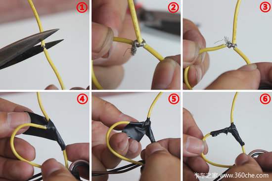

破口搭接正确方法
     并线搭接的办法,用并线主电线尖嘴钳或剪刀破口。在将另一根搭接电线分股,将其中一段缠绕,在两股合并螺旋拧禁 ,这样的“蛇绕法”效果比较理想。注意这里适用于小功率电器的搭接,大型用电设备要专门搭接处理。

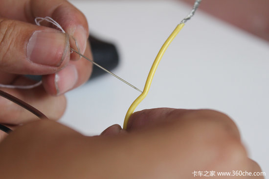

    电路检查与维修过程中,难免要测试其线路通断情况,很多人的做法是电线破口,在维修后用绝缘胶布包裹,这样破坏了线束总成的安全性和美观。用一根缝衣针,配合电器试灯或者万用表,不会破坏线路,损伤几乎没有。

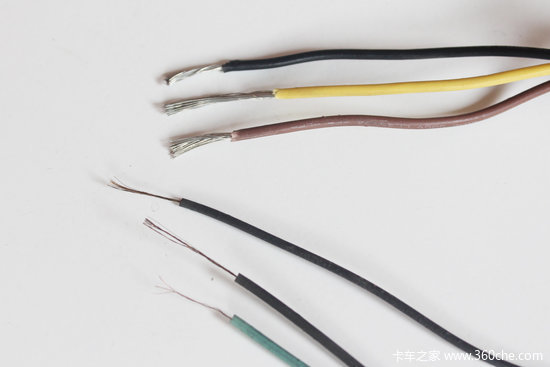

   电线的质量也会影响接线的效果图中的两组线路的对比中,明显可以看出下面的一组线径过细,这通常是一些假冒伪劣产品的惯用做法。最普遍的出现在尾灯总成的附带线路上,这些线路外表抗老化能力很差,导电铜丝细如发丝容易断,通电更容易出现烧毁与过热。

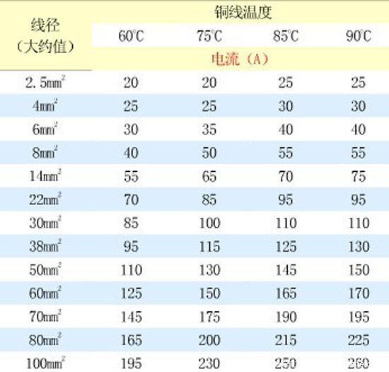

    合格的汽车电器线路,聚氯乙烯材料的绝缘层外皮柔韧性良好,导电铜丝密实,通常汽车电器线路常用规格,采用导电截面积0.5、0.75、1.0、1.5、2.0、2.5、4.0、6.0等平方毫米(mm2)的低压电线。每一个截面积都有允许负载的电流值(A)。
    根据功率基本计算公式(电压 X 电流 = 功率),例如:柴油卡车一个大灯的功率是100瓦(W),通常采用24伏(V)电压,那么大概计算出的这个灯的线路应该承受电流100/24=4.16安(A),加上线路损耗与设计功率预留量20%,大概在5A左右,计算线径1.5-2.0mm2规格左右电线适合。
