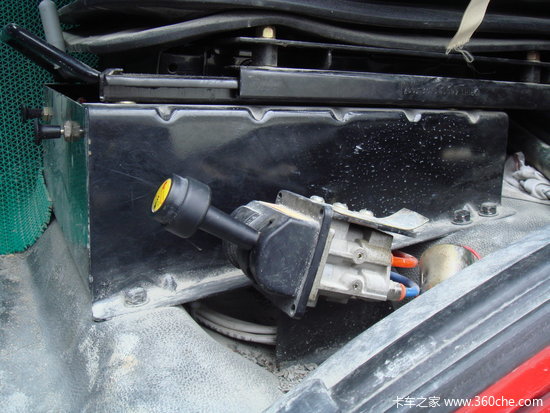

位置偏低的液压系统控制阀

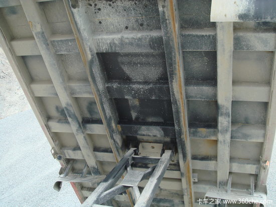

箱底四纵筋 重心低 抗变形

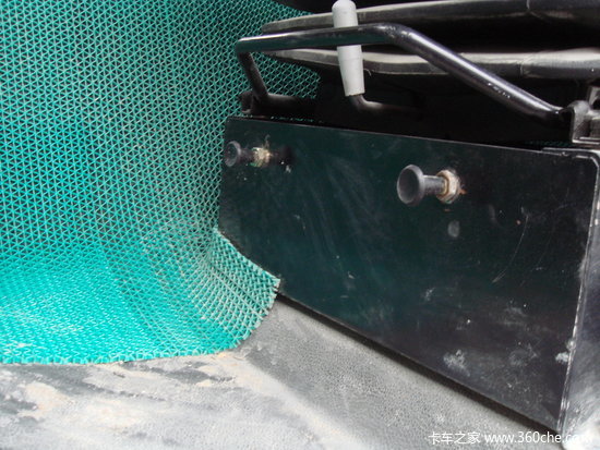

想来想去将倒车灯和淋水器开关装这里了

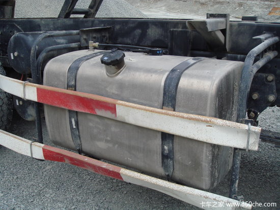

铝合金油箱 保证燃油清洁

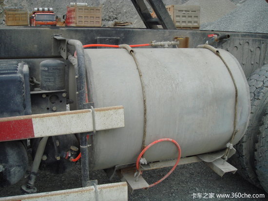

水箱定做的 安装是自己弄的

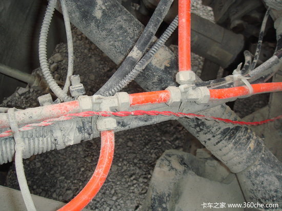

自己装的刹车淋水 管路全部采用铁三通 可靠

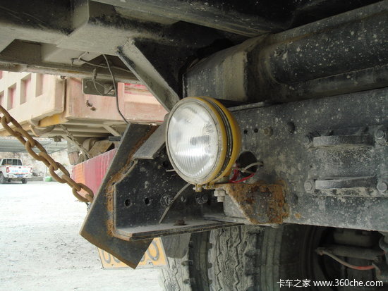

自己装的倒车灯

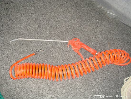

工作环境灰尘大 吹空滤
