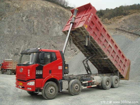

正在装车 有点帅气
    我的使用报告将分为三部分,分别是:车辆篇,运营篇和问题篇,写一篇上传一篇。车辆篇主要是提车到现在对车辆的直观感受。运营篇主要介绍J6的工作情况,油耗和售后服务情况等内容,问题篇将直指我那J6的缺陷,也就是我在使用中遇到的问题。

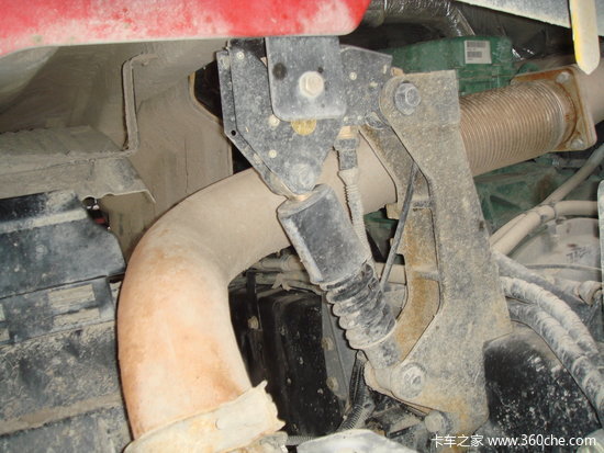

苦命车老板:深度解析我的J6自卸 车辆篇
驾驶室后减震 排气管略微生锈

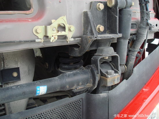

驾驶室前减震

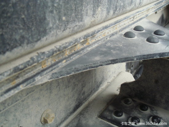

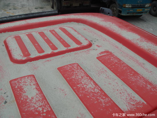

车顶的凹槽容易藏污纳垢
    四点悬浮的平顶驾驶室外观部分与大家常见的J6是没什么区别的,只是保险杠离地间隙比拖头高了,没有高顶,整个驾驶室外观部分无论设计还是做工确实不错,只是我个人感觉前盖板与保险杠接缝有过大,导致驾驶室前脸部分视觉上有上下脱节不够连贯的感觉。

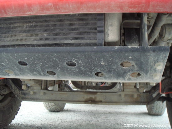

发动机护板 散热器防虫网

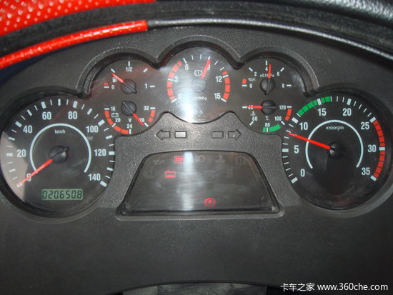

    再说内饰,内饰印证我在《柴油燃烧的岁月》中的疑虑,即驾驶室与豪沃A7一样犯下了外强中干的错误,仪表好像还是跟奥威一样的,大大小小各种表显示面积偏小排列过于拥挤,表的刻度与数字同样排列紧密,一眼望去乱做一团,造成仪表的易读性不好,我认为应该采用不对称的布局,突出主要的,淡化次要的会更好些。
拥挤的仪表盘乱糟糟的

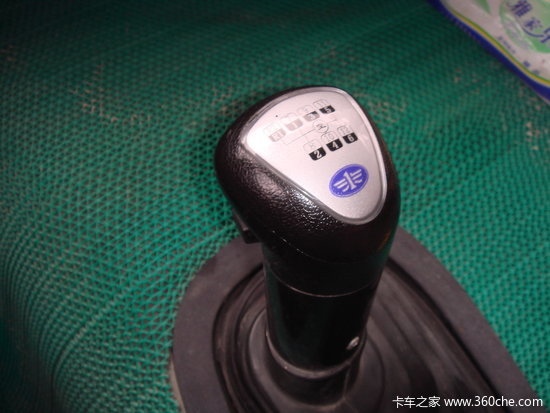

变速杆吱吱响是个问题

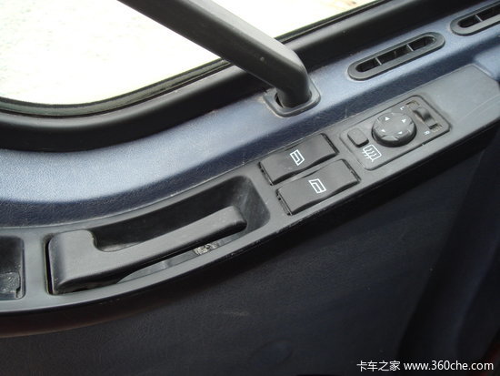

车门上的开关们

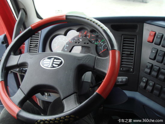

    点烟器用了没有一个星期就坏了。位于驾驶员右后方的手刹开关离驾驶员有点远操作不便而且不够精致。位于空调开关下方分别是一个烟灰缸和两个储物盒,设计意图不错但是位置有偏低。使用不方便,方向盘还是奥威的造型,前后可调但是不怎么好看,缺乏一种厚重感,喇叭要按的比较重还要按对地方才会响,侧窗玻璃是电动的,但是我对玻璃的厚度十分不满意,太薄了,一副弱不禁风的样子。
方向盘前后可调

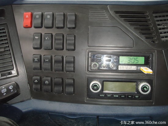

    后视镜电动调节开关旁边有个后视镜电热除霜开关,我按了几下凭手感根本就不知道开了没有,也没有指示灯来告诉我到底是开没开。车锁的遥控器也存在这么个缺陷,无论是锁门还是开锁,既没有声音提示也不会像小车一样闪两下转向灯告诉你车已经锁好了。

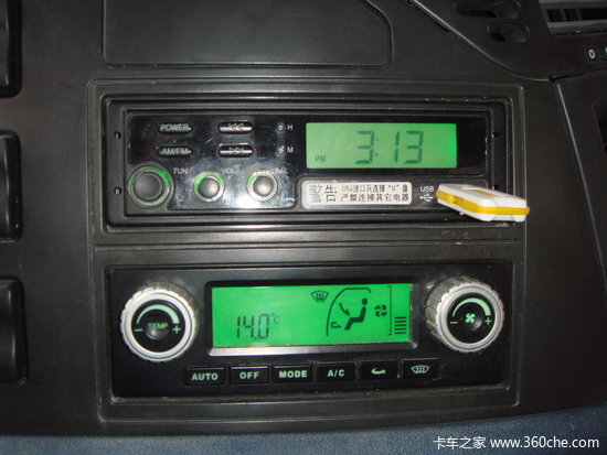

空调面板位置偏低按键小不方便操作
    这都是设计上的缺陷,不够人性化,其实都是设计人员举手之劳的事情,但是他们没这么做,十分遗憾。主驾驶座的空气座椅十分舒适,自卸车经常跑烂路,有这样一个座椅对驾驶员来说确实是很重要。副驾驶座椅是普通的,可前后调节。空调是自动的,制冷和制热能力都非常的不错。就内饰而言我强烈建议一汽马上设计个升级版,因为现在这款内饰与外观十分不相配。

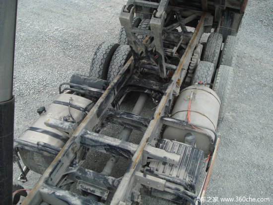

俯视底盘部分

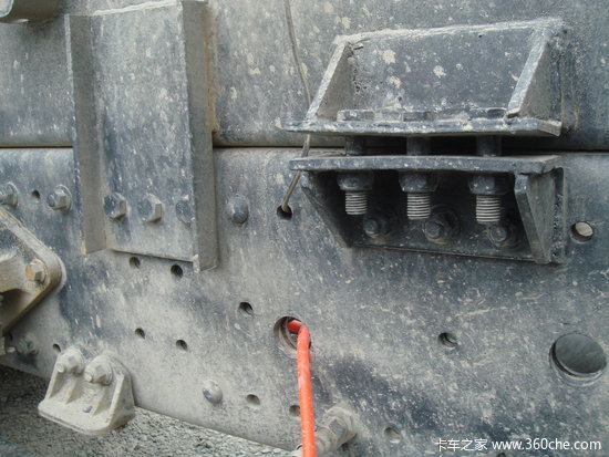

厂家预留了改装孔上装厂直接改装就行了不用二次打孔

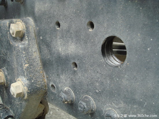

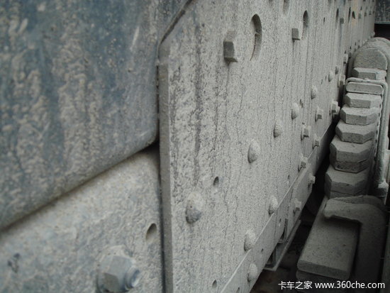

从这个大点的洞就能看出车架有多强悍
    看看车架,J6自卸车的车架我可以拍胸脯说他是国内最强悍的,一般自卸车车架都是8+8+5的,而我的J6是8+8+8+5的,在厚度上整整多了一层钢板啊!其强度和抗超载能力可见一斑。包括奥威在内的其他车车架都是84厘米宽,而J6的86.5厘米宽又是国内最大(宽体自卸除外),行使稳定性更好。
车架主体三层
    车驾高度其他车都是32厘米高,而J6是30厘米高,降低了整车重心,行使稳定性和抗侧倾能力又比其他车又高出了几分。我的车厢是1.8米高,拉满满一车石子在跑烂路的时候感觉车特别的稳,快速通过烂路时候整车的左右晃动幅度很小,让人很踏实。
8+8+8+5车驾的最外面一个8
    再说变速箱,我的车是法士特12档直接档的,12个前进档,两个倒档,传动轴直径足有133mm比别的车都大,奥威不过才120mm粗。最初我还真不适应这种多档箱挂档的烦琐,加减档时候掌握不好油门经常咔咔响后来开开多了也就适应了。
    重车我一般三档起步直接推5档,然后1档1档往上加,空车一般4档起步然后2档2档往上加,“倒2”速度比较快,我基本上没有用过。对于大吨位复合路况的自卸车尤其是电喷车用多档箱对于保持经济性还是有必要的,加减档时候发动机多数时间都可以保持在经济转速范围之内。

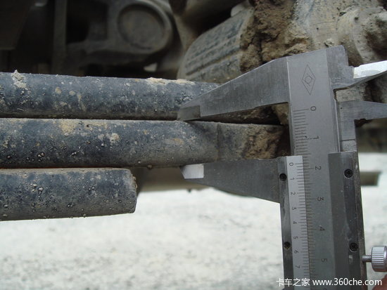

    下面解析我的J6悬挂部分,这个必须有。我的车前后弹簧钢板都是加强的,比一般的都厚,前弹簧钢板的长度比解放同门的奥威长一些,前弹簧钢板加厚加长后直接的好处是承载能力加强,减震性能好还不容易断。

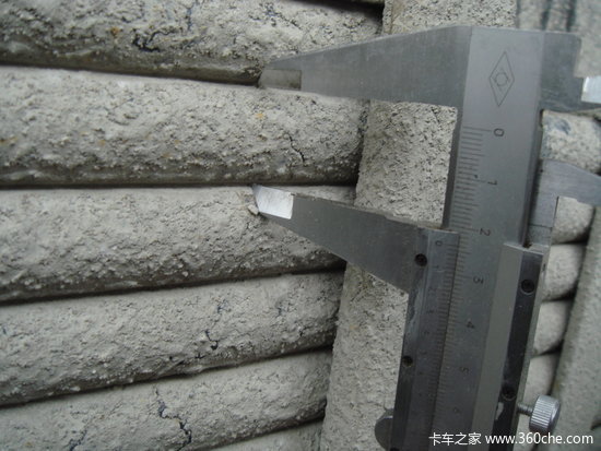

后弹簧钢板24MM厚

前钢板 18MM厚

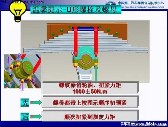

免维护平衡轴 加强骑马螺丝
    后弹簧钢板是24mm厚的,其他车一般只有22mm厚,空车减震性能会差点,但重车承载能力加强了,还不容易断簧。

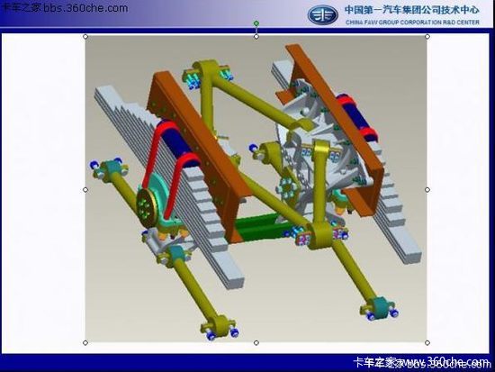

后悬挂示意图
看了这个后才知道平衡轴免维护是怎么回事

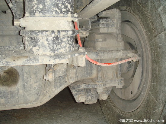

    值得一提的是此车后悬挂的平衡轴是免维护的,不用打黄油也不用加齿轮油,后来我看了看奥威也是一样的,提车的时候旁边一辆德龙6*4牵引,还是跟他一样的,而不是像以前一样用与重汽一样加齿轮油的那种,这样的免维护结构我不是很了解,这一点上我想应该比其他车先进些。桥上面用的是V型拉杆,这种V型拉杆相比直拉杆有很多的好处,是发展趋势。

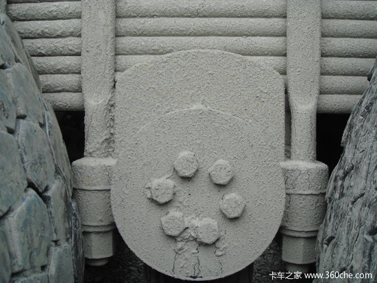

V杆采用8螺栓固定
    J6的V型拉杆两端的扭力胶芯由8颗内六角螺丝固定,其他车都是两颗螺丝固定,可靠性上要比别人强,不过我也发现了点问题,小C和他舅舅的奥威都出现V型拉杆顶端的那个扭力胶芯松旷的问题(LG公司的H站长已经另辟蹊径对这两台车进行了试验性改装,我会进行关注),当然他们的路况也确实恶劣,90%是便道和盘山路,车拉的也多,所以我不是很担心我的车会出现同样的问题。根据小弟的经验如果一汽将V型拉杆顶端的扭力胶芯结构改成与与豪沃一样的关节轴承结构应该耐用度会更高些。

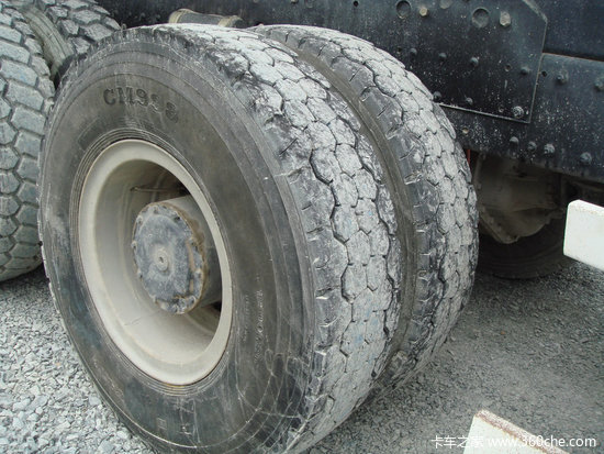

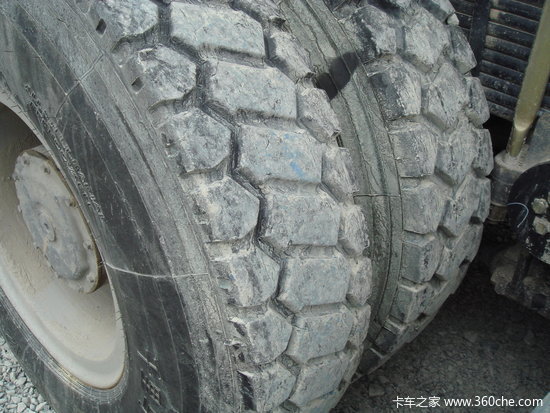

自卸最适合装大花纹轮胎非原车
后换上去的朝阳CM998割标胎 后桥一个是千里马一个是中策的不三包
    原车轮胎都是三条线花纹的山西双喜轮胎,以前没用过不太了解,估计不怎么好,这种花纹做方向胎用用可以不适合后双桥自卸车放后轮上,不然会磨的很快,所以车接到之前我就备了四条杭州中策的割标胎,车一到直接就换上去了。还有一点是,经常听别人说前四后八的车前四轮很多都吃胎,偏磨。我的J6我一直在留意,目前为止还没发现吃胎的情况。

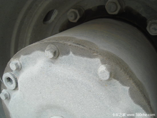

    资料上讲解放的300轮减桥与其他品牌相比有个最大的不同就是300轮减桥的中桥内部有一个内置润滑泵(小弟在《柴油燃烧的岁月》也曾提及),行走的时候轮减的油与牙包里面的油是往复循环的,可降低轮减温度,在使用中我时常摸摸中桥后桥轮减的温度,中桥温度的确比后桥低一些。在速度上我们石场的其他北奔瑞沃金刚豪沃们空车的时候我的J6想超谁超谁,不过也有例外,有两个开瑞沃的司机有时候会超我车,我一般不会跟他们比,让他随便超好了。
轮减盖板普遍有点渗油

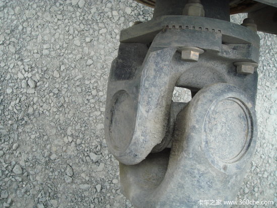

传动轴万向节比别的车都大

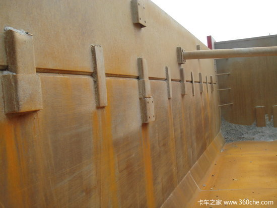

    下面说说上装部分的使用情况,中集瑞江的上装做的一般,前文已经说过,不再赘述。车厢上沿用的是槽钢,为了防止砸变形,干活之前本来准备再贴一层角铁,后来考虑拉的是石子铲车装车,应该不怎么会砸变形,先观察一段时间再说,后来看看还可以不会砸怎么样,再说加角铁也确实影响整体美观,就没有加。
活板内壁加固 横拉去掉了四根 只留下后门上面和活板中间一个 卸料快

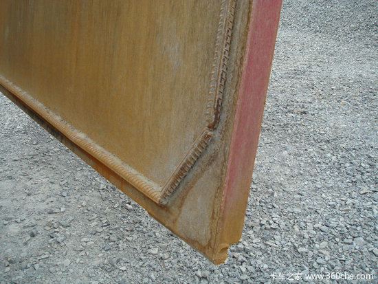

防止漏料后门加了螺纹钢
    起顶的时候变速箱必须挂在低速档上,我每次挂的都是6档,由于海沃191液压油缸的节数多容量大,所以即便是6档,起顶的速度也不是很快。

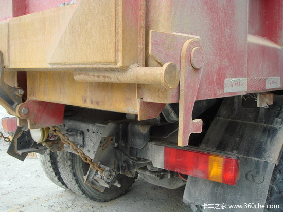

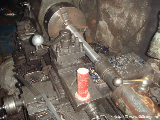

车床加工后门挂门轴
挂门轴是车床加工的那个 现在另外一边也断了

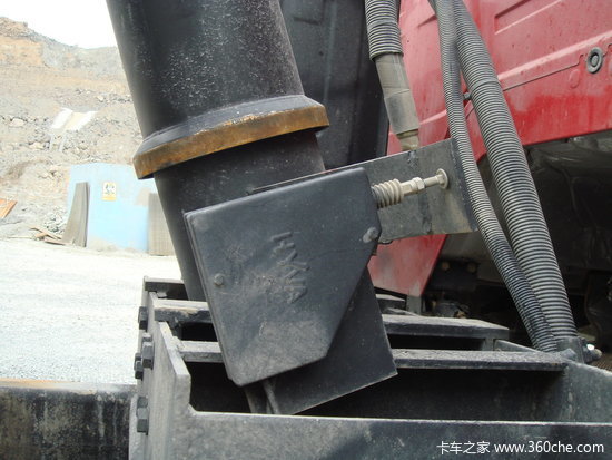

举升限位开关
