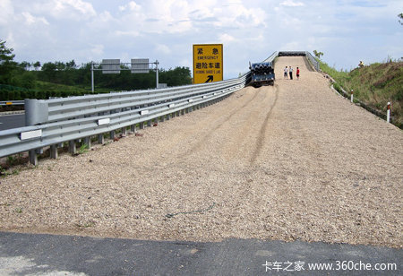

    避险车道的长度和坡度达不到要求。这类避险车道都是修在山路上,有些地方可能由于地形的限制,避险车道的长度和坡度无法达到实际使用的要求。
如何避免'二次伤害' 避险车道也有风险
    或者由于设计者对道路的实际使用情况考虑不够周全,设计的长度和坡度仍不能满足实际使用的需求,还有道路施工时存在偷工减料的情况,为了节约成本,故意减少避险车道的长度。

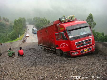

    3.铺设材料阻力太大
如何避免'二次伤害' 避险车道也有风险
    第三种这种“车停货不停”主要是避险车道上的铺设材料阻力太大。常见铺设的材料有细沙和鹅卵石、碎石块等,细沙的阻力要比碎石块大,虽然减速效果明显,但会出现车停人不停的情况造成人员伤亡,所以现在使用碎石块的比较多。
如何避免'二次伤害' 避险车道也有风险
    网友“bush306”:如果铺上细沙,会使摩擦力变得很大,车上去,车子会因为巨大阻力很快停下,但是里面的货物,尤其是钢材化肥等就会由于惯性继续前进,撞向驾驶室,从而对驾驶室里的人造成重创!
