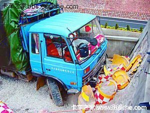

    情况一:不能完全停止,冲出避险车道
如何避免'二次伤害' 避险车道也有风险
    避险车道的制动坡床仍没有使失控的车辆完全停止下来,车辆仍有部分冲出避险车道的尽头,甚至整车翻出去,造成人员伤亡。
