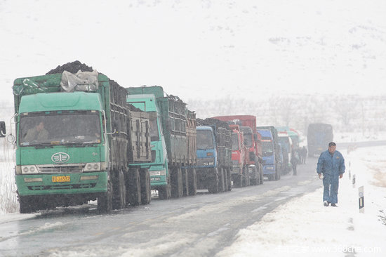

来卡车之家App【卡车之家 原创】09年的暴雪天气提前降临,大雪带来了温度骤降和路况的恶化,这也给卡车带来了严峻的考验。俗话说:“三分在修理,七分在养护”,要是过冬的准备工作没做好,会带来各种故障,甚至影响行车安全,做好保养工作才能保证卡车在严寒的冬季正常运行。那么,卡车司机在冬季行车哪些地方需要注意呢?
