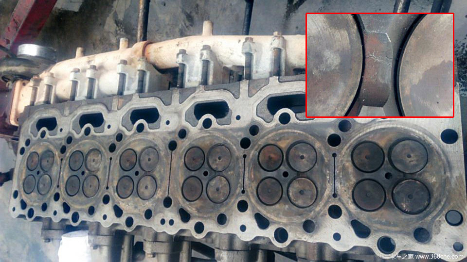

前面咱们聊到了,在“憋车”的情况下,发动机会多喷油,加浓燃烧来保障动力。这样的情况偶尔发生一两次其实没什么问题,发动机是可以承受的。
但如果常年累月的这么做,发动机里面的很多部件可能就会出现异常了。
首先,过浓的混合比,就可能会导致燃烧不充分,进而导致发动机内部积碳变多。积碳变多之后,恶性循环下,发动机就可能会出现零部件过早磨损的情况。
此外,长期过浓的高负荷工作还可能导致发动机温度过高,而长期的高温不仅容易烧融发动机部件,巨大的温度波动还可能会导致零部件应力集中而开裂。
我们之前就聊到过类似的案例,想要了解的卡友可以点击《缸盖开裂损失6000多 爬坡常憋车是元凶》。

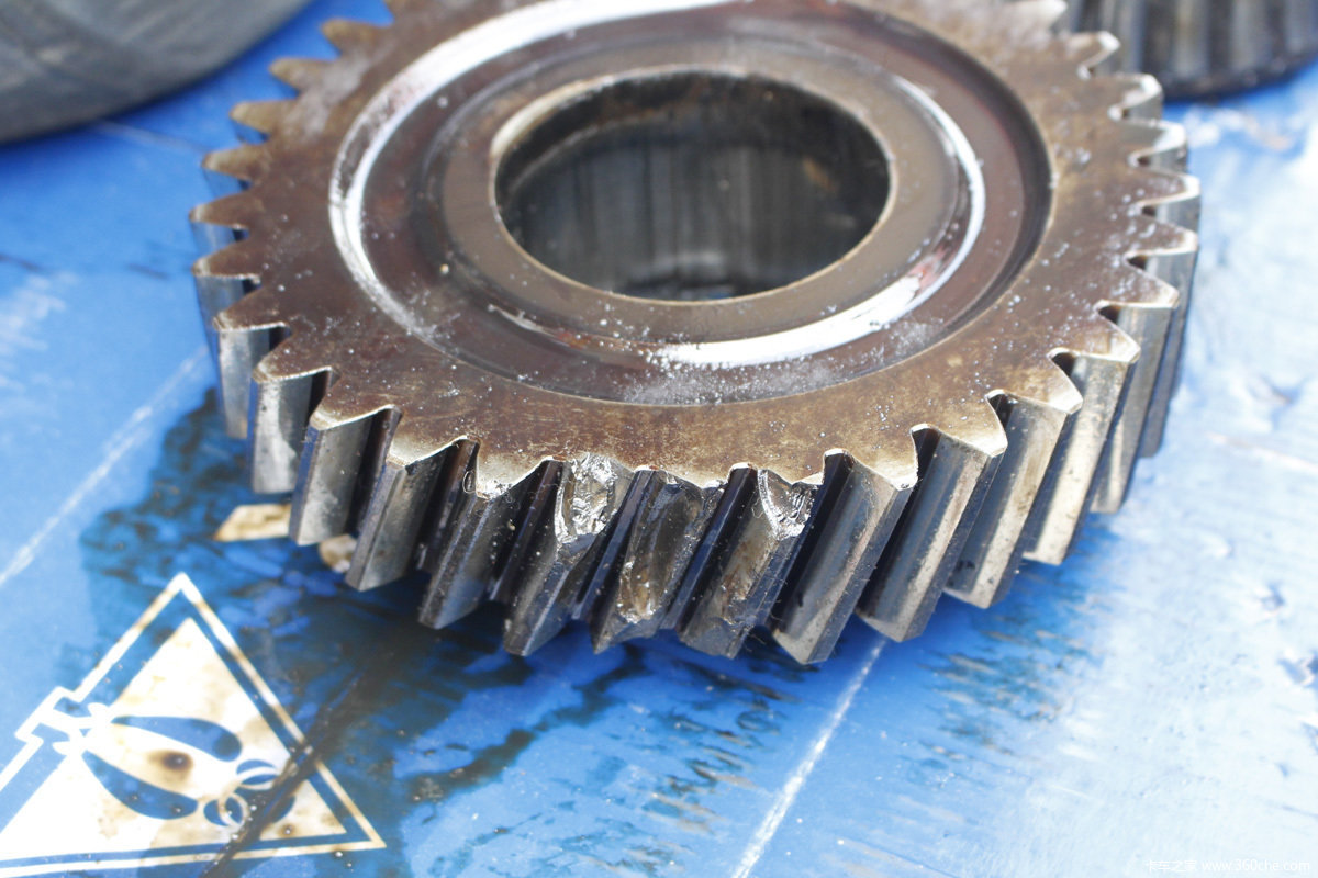

除了这些之外,长期“憋车”行驶,对变速箱来说也带来了巨大的压力。大家都知道,变速箱内有大小不同的齿轮对应不同的速比。
原本用于高速行驶的小齿轮,面对来自发动机的巨大扭矩,再传递到传动轴,中间其收到的压力可想而知。此外,这对离合器也是不小的挑战。
而这,就可能造成离合器提前报废,甚至是齿轮断齿。而这,如果要维修可就贵了。
