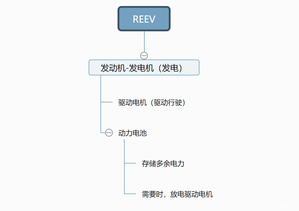

而串联式混合动力,则像是上学时候学的串联电路一样。增程式混合动力,就是这样的混动形式。简单地说,发动机和发电机连接在一起,发电机和电池连接在一起,电池与电动机连接在一起。在这套系统里面,发动机、发电机、电池、电动机就像是串在一起一样,各司其职、互不干涉。发动机只负责发电,而电机只负责驱动车轮和动能回收。

增程式混合动力,其特点就是在发动机启动发电的时候,它能让发动机一直维持在一个高效率的区间来进行发电。即使现在的用电需求没这么旺盛,其也能将剩余的电量存储到电池内。而即使算上了发电机造成的能量损耗,发动机长时间处于高效率区间工作,也能抵消甚至超越起步时造成的能量浪费。理论上增程式混合动力的效率,就是这么提高的。
