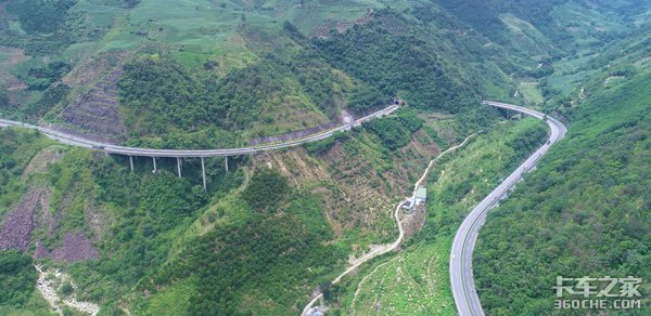

魔鬼高速就是昆磨高速,大部分卡友都很熟悉,死亡路段说的是从大风垭口一直到元江的这一段,其中最出名也是最危险的就是这一段27公里魔鬼长下坡。
挑战27公里大坡 560马力杰狮“稳”住了
截至目前,在这27公里长下坡中已经有超过1000台车发生事故,造成数百人伤亡。因此,这段高速也被称为死亡路段,也成为了交管部门眼中的重点区域。
27公里的长下坡海拔落差超过了1000米,坡度达到了6%以上,不仅坡长,而且弯道还多。受限于地理位置原因,这段路成了众多卡车的必经之地,而且受制于复杂的地形条件,还没办法重新修路。

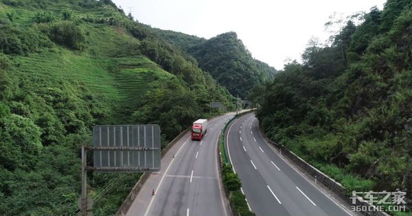

正因为这些独特的条件,这段路对车辆的安全性能要求甚高,沿途设置了大量加水站,要求过往车辆必须进站加水。当然了,我们驾乘的车子配有优秀的辅助制动,也就基本告别了加水站。

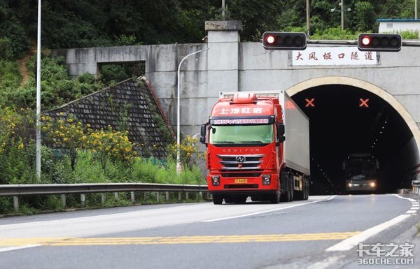

大风垭口是这段路最高点,从元江出来上坡27公里到大风垭口,然后一路下坡到墨江。虽然从大风垭口到墨江这段下坡不及死亡路段一段27公里的路程,到同样也是充满危险。
从大风垭口出来,减挡,打开辅助制动,只需要简单的两个动作,就可以轻轻松松应对。全程不用行车制动干预,只有在收费站的时候使用了行车制动,用于停车缴费。
