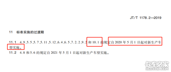

去年,交通部发布了《营运货车安全技术条例 第2部分:牵引车辆与挂车》,该标准代号为JT/T1178.2,从2019年7月1日起正式实施。但同时,部分条例设置了一定的过渡期,将于2020年5月1日开始执行。受疫情影响,2020年3月13日交通部发文,将这一过渡期延长至9月1日。

首先,在JT/T1178.2标准的10.1中,其规定,牵引车辆应具备车道偏离报警功能和车辆前碰撞预警功能。那么这两项功能可以为我们带来什么帮助呢?
